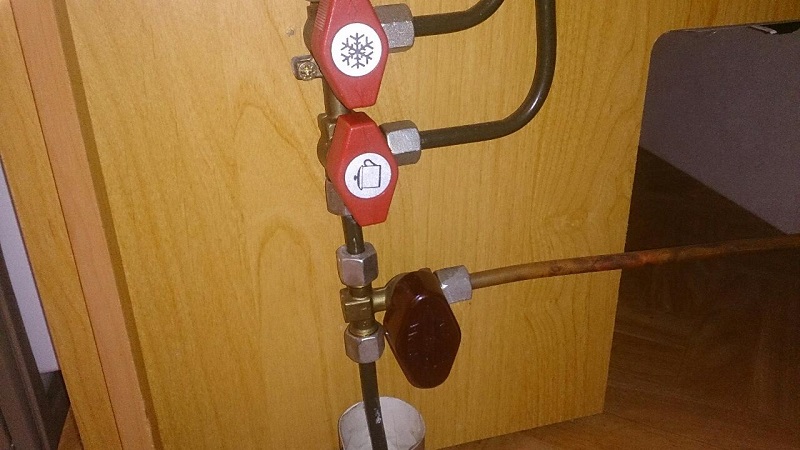

-Ouverture de la vanne de gaz sous le lavabo ( la j'ai un doute sur la position dans laquelle elle va )

avec ta tension batterie, cherche pas plus loin ===7
la vanne de gaz, toujours dans le sens du tuyau
donc si pas de gaz et tension inexistante , c' est normal de passer direct au rouge

le tuyau de gaz fait un "L" donc quelle sens je prend :D

Car's a écrit :le tuyau de gaz fait un "L" donc quelle sens je prend :D
tous les départs font un L avec la rampe
le robinet doit être dans le sens du tuyau de sortie de la rampe
LP

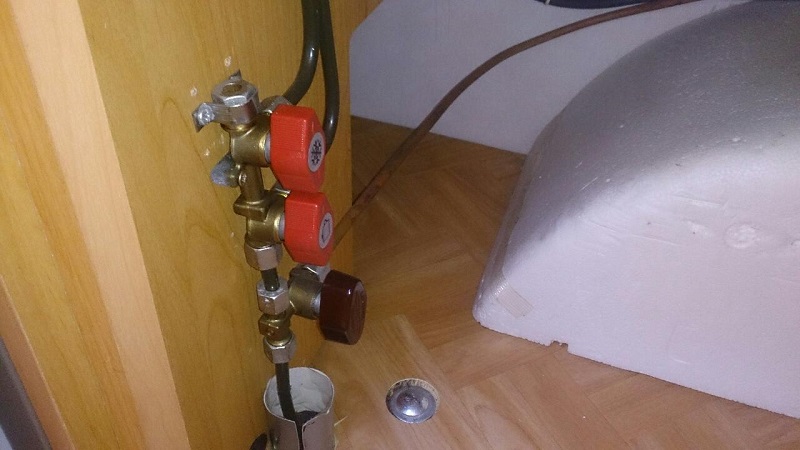

Pour le tuyau de gaz j'irai prendre une photo toute a l'heure

Pour moi la tout est coupé

Message par Cétautomatix » 16 sept. 2014 09:03
Bonjour. Effectivement, là, tout est coupé.

Message par Cars » 16 sept. 2014 09:05
Merci donc la dessus je suis sur maintenant
