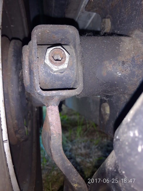

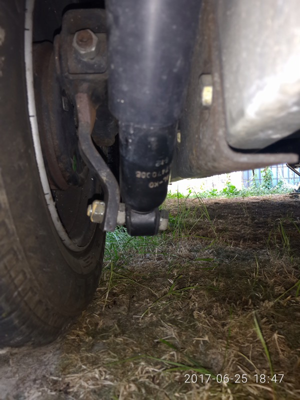

Malheureusement je suis passé dessous et me suis rendu compte que la patte de maintient de l'amortisseur sur le premier essieu roue de droite, est tordu, je m'en suis rendu compte car le silent bloc est tout fissuré et de ce fait l'axe est tout tordus..:-/ comment pourrais-je faire pour remettre la patte droite et que la fixation de l'amortisseur se retrouve aligné et que ça ne mette plus en contrainte l'axe? Je vous joins 2 photos qui éclaireront certainement mes propos!
Patte fixation amortisseur.
Vu ensemble axe en contrainte et patte tordu.
Merci beaucoup de votre aide encore une fois :-)

vu l' épaisseur de la patte,
il va falloir chauffer sinon, essayer de remettre en ligne en forçant, j' y crois pas,
PS: ça ne s' est pas tordu tout seul :mrgreen:

Merci pierre-18 de ta réponse, vu l'épaisseur de la pièce comme tu dis il faudra certainement un chalumeau pour bien chauffer ?
Nous avons la caravane depuis fin mars et avons fait une seule sortie, sincèrement je pense que ca c'est produit auparavant car je n'ai pas rencontré de problème lors de ce voyage, mais l'ornière devait être belle j'imagine !
Merci :-)

Ou un cric placé pour le levage , non prévu a cet endroit, cric qui a peut-être glissé ou ripé, et crac...
Maintenant , à part chauffer...Mais en ayant retiré pneu et amortisseur concernés...

Mon beau père possède un chalumeau, je vais voir avec lui pour essayer de chauffer et retrouver un alignement amortisseur/trou de la patte mais malheureusement je crains que l'amortisseur sois endommagé, à moins que je puisse seulement changer le silent bloc?

A part le problème du silent bloc de l'amorto...pas de risque de casse ..je laisserais comme cela!!!
C'est effectivement plus un problème de cric mal utilisé ...qu'un choc!!!

tu peux essayer avec une grande clé à griffes de ramener la patte vers le châssis en enlevant la roue et l' amortisseur bien sûr ou utiliser un énorme serre joint ( patte / châssis )
laisser comme ça, oui ça peut mais à la longue, ça détériorera le silent bloc.

Peux-tu faire une photo de la tête d'amortisseur et voir la déformation éventuelle du silent block .
Le risque en chauffant pour redresser cette patte , est de rendre le point de pliure plus fragile et risque de casse lors d'un choc .
Alors, peut-être pour ne pas faire pire, laisser ainsi et surveiller .
