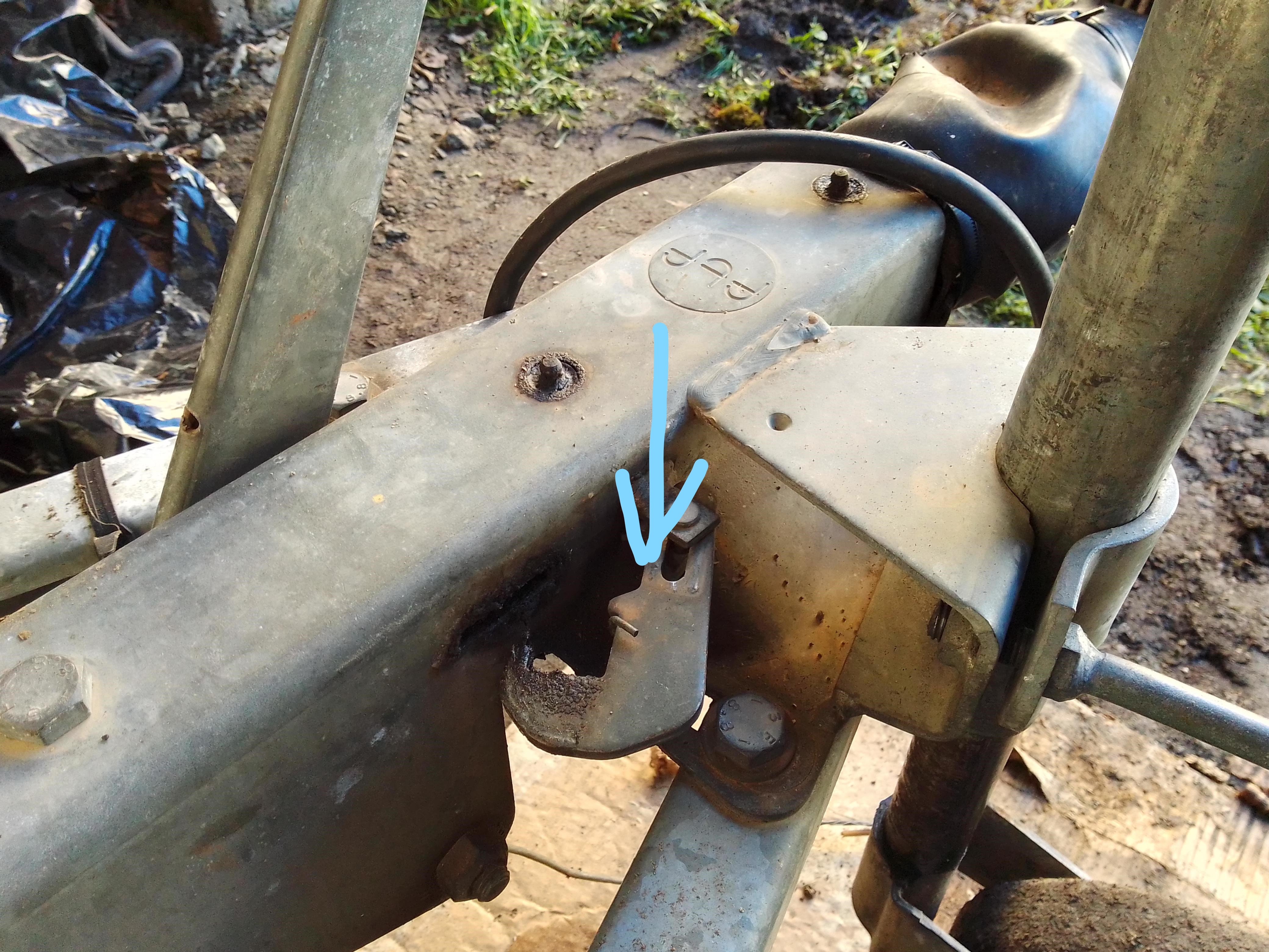

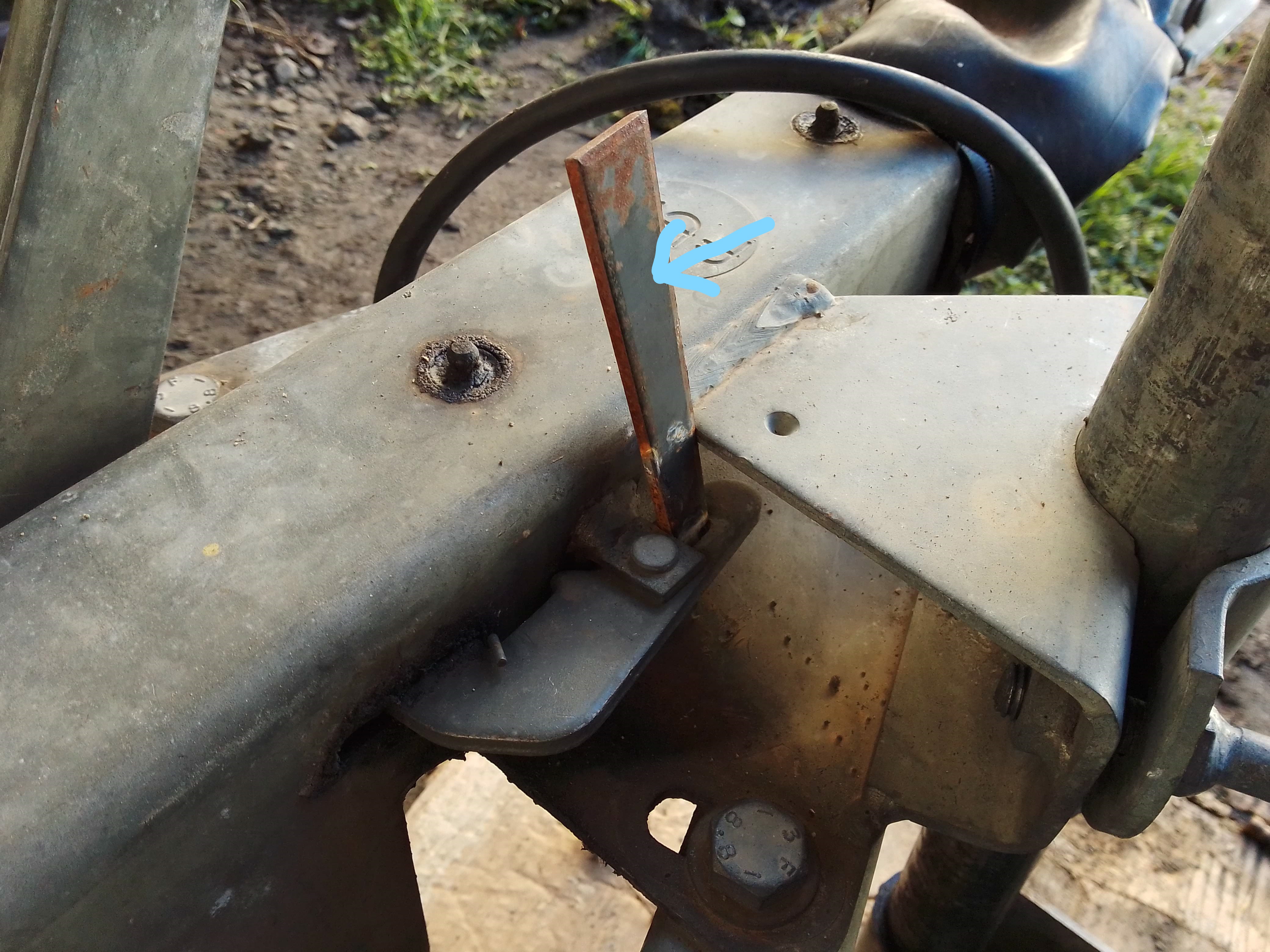

Bonjour, Domi nouveau sur ce forum et nouveau caravanier , bien que retraité je viens d'acquérir ma premiere caravane. une Digue pliante de 1984 et ma question porte sur l'attelage . je viens de découvrir une pièce metallique bisoté qui bloque une fourche a coté du frein a main lorsque l'on enlève cette pièce apparait comme un crochet . mes explications ne vont pas vous paraitre clair je joins donc des photos. est-ce que quelqu'un peut me dire a quoi cela sert ? merci pour vos réponses.

sur la photo 1
lorsque cette pièce est en place, pousse sur la tête d' attelage pour voir si elle recule, si elle reste bloquée, cette pièce sert à reculer en bloquant le fût coulissant sinon en reculant tu bloques les freins.
à voir !

Cela ressemble beaucoup à un système pour neutraliser les freins. Par exemple pour reculer s'il n'y a pas de recul automatique.
Cela doit pouvoir aussi servir à neutraliser les freins dans les grandes descentes pour éviter leur surchauffe.. ===1

Merci menhir 22, et Pascal . Avec cette pièce en place je recule bien, donc si je l'enlève elle va me bloquer les freins si j'ai bien compris .
Merci a vous je vais essayer demain, je n'avais pas oser toucher de peur de faire des betises.
