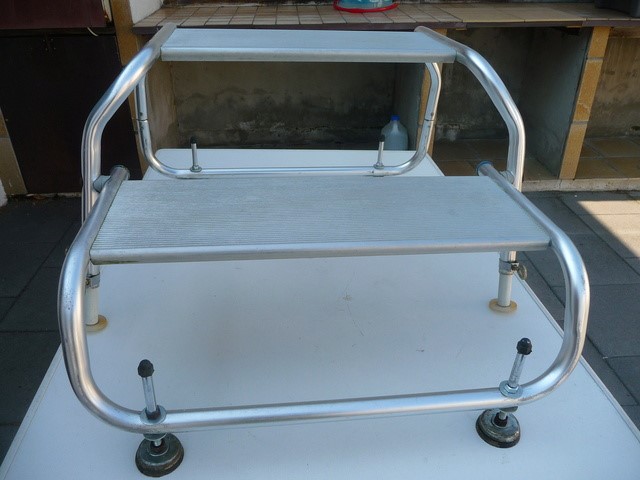

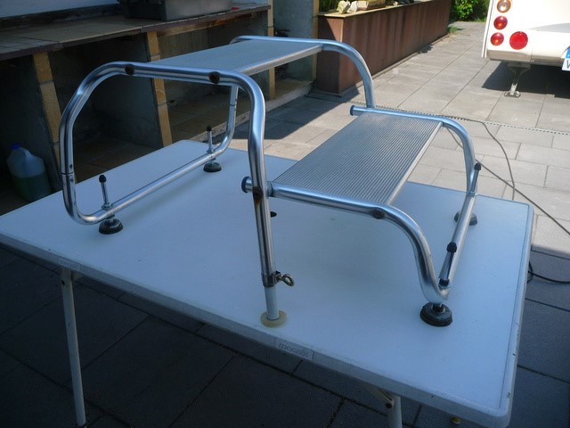

marche pied 1.jpg (64.94 Kio) Consulté 4778 fois
Jacques tu as toujours de très bonnées idées et jamais tu n'hésites à faire ton autocritique ===8
Pour ajuster la hauteur du marche pied par rapport à la caravane nous avons ceci
MARCHE PIED 2.jpg (61 Kio) Consulté 4777 fois

Bien sûr Lili,
Mais l'objectif principal est qu'il soit maintenu en longueur et en largeur.
La hauteur peut s'obtenir par calage ou réglage des pieds.
