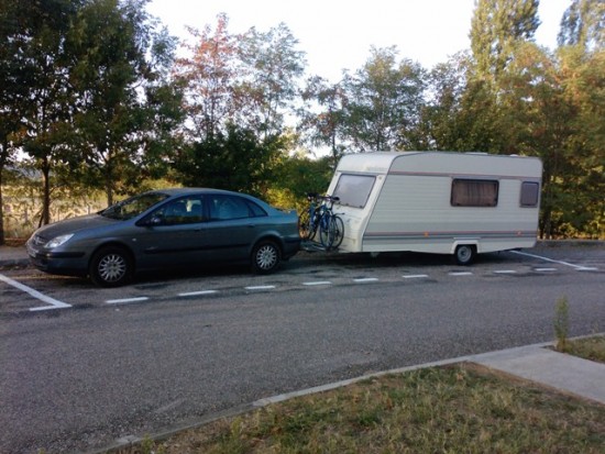

Message par phileurop » 29 déc. 2010 14:03
moi aussi sans stabilisateurs jusqu'a 110km/h pas de probleme en pleine charge
tractrice c5 (1500kg) 1700km tous les ans
sterckman 420 cp 1995 / c5 2.2 hdi fap 138ch
