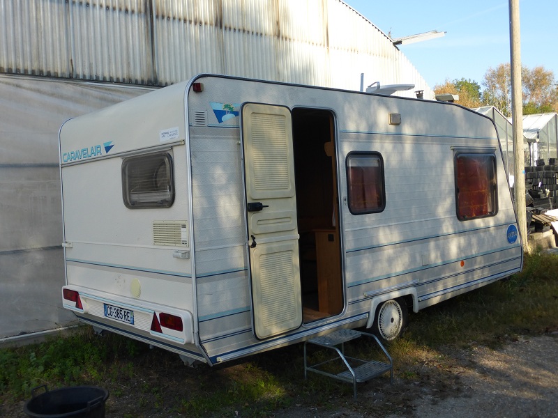

en regardant les phots qui m'ont été envoyées j'ai remarqué une petite tache noire a l'arriere droit de la caravane.
Que croyez vous que cela puisse etre ?

La tâche noire au bord de la caisse, c'est juste le joint de mastique qui "dégueule".
Re: Avec ou sans stabilisateur ????
ok donc a priori rien d'inquietant...

Non rien d'inquiétant, ça se gratte au couteau si épais et avec un produit spécial traces noires sinon. Mais ne pas trop en enlever pour conserver l'étanchéité.
