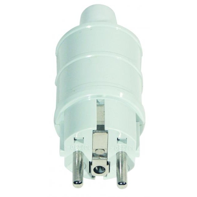

J'ai fais les magasins brico de ma région, pas de prise européenne comme ça :
pour brancher à la borne du camping, pas à une caravane.
Uniquement des prises "femelles", même chez un revendeur de caravane, ils n'ont pas les bonnes, ils n'ont que celles-là :
Je suis pas folle, c'est bien la 1ère qu'il faut pour brancher sa rallonge sur une borne de camping ?

Oui pour brancher sur la borne d'un camping, il te faut une prise mâle...
(j'en ai racheté la semaine dernière et vérifié auprès d'un camping !)
Les prises des campings sont femelles pour des raisons de sécurité évidente !
Tu n'as pas d'accessoiriste caravane ou camping car dans ta région par exemple un Narbonne Accessoires ???
Eventuellement tu peux commander l'adaptateur sur leur site :
http://www.narbonneaccessoires.fr/elect ... volts.html

Ah ils sont malin chez Narbonne Accessoire, on voit pas sur la photo si c'est la bonne prise :
http://www.narbonneaccessoires.fr/elect ... vtech.html
Non par chez moi, chez Mr Bricolage, ils n'ont pas les bonnes, chez un revendeur de caravanes, idem, ...
Si quelqu'un avait la bonne idée de s'installer dans le Sud pour vendre des tentes de qualité (cabanon, outwell, bardani, ...) et du bon matériel de camping il ferait un malheur car le revendeur le plus près est à Nantes chez Latour, à 600 bornes quoi :roll:

Adaptateur mâle CEE 17 - femelle Schuko avec cordon Inovtech
Sur le lien donné : adaptateur mâle CEE....
Cela semble donc être cela : C'est "cordon inovtech" que je ne connais pas !
la référence N.A. de l'adaptateur complet que j'ai acheté la semaine dernière, et que j'ai sous les yeux :
421621
http://www.narbonneaccessoires.fr/elect ... uko-1.html
La 421619 est son frère jumeau :
http://www.narbonneaccessoires.fr/elect ... chuko.html
Par contre attention à la prise qui viendra se brancher dedans, elle doit être de type "shuko mâle" !
Sinon la prise CEE (bleue) mâle seule existe aussi en référence 421612 :
Avec on peut soit se faire son adaptateur avec un morceau de câble et une prise "française" soit la mettre au bout du touret de câbles !

Je confirme :
Le lien que tu fournis est une prise :
- Bleu Europe Mâle (avec les 3 grosses broches qui sortent)
- Noire Française Femelle (avec 2 trous et la broche de terre qui sort)
Cet adaptateur sert a brancher la rallonge sur la borne du camping.

Oui mais il faut une prise shulo mâle sur le touret de câble pour la brancher sur l'adaptateur...
En réalité je me suis monté un second adaptateur "français" entre prise shuko mâle et prise classique femelle, pour ne pas changer celle de mon touret qui est une mâle française non compatible shuko !
