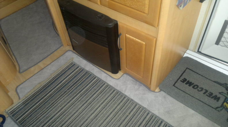

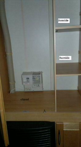

Oui c'est désagréable cette chaleur qu'il peut y avoir dans la penderie et l'humidité qu'il y à dans les tablars d'à côté,après avoir fait fonctionné mon truma s3002 sur l'electric,la caravane dehors par 0 degré, 5,50m long.env.intérieur, 30min plus tard il faisait 10° et plein de buée au miroirs en dessus du lavabo. Et la chaleur sortait très bien depuis la buse en face du chauffage côté porte d'entrée mais pas beaucoup de chaleur qui sortait des autres buses !

Et bien selon la photo bon ok on voit mal, mais en dessus du chauffage, ce trouve la penderie ouverture 2 portes et à l'ouverture de celle- ci , d'un coté il y a penderie et l'autre des tablars ou, enfin non étagères, et celles-la sont humides

Voila on voit mieux ici côté penderie et étagère !

Je pense que du coté de tes étagères il faudrait que tu les diminue un peu pour qu'elle ne touche pas la paroi de la caravane de cette façon l'air pourrais passer partout!
c'est ce qui est le cas dans ma caravane et toutes les nouvelles HOBBY les placards ne touche pas la parois comme sa l'air circule partout dans la caravane

Tu peux faire aussi des trous avec la 6 cloches dans le panneau qui sépare ta penderie de tes étagères ,c'est ce que j'ai fait dans mes placards et l'air circule bien
