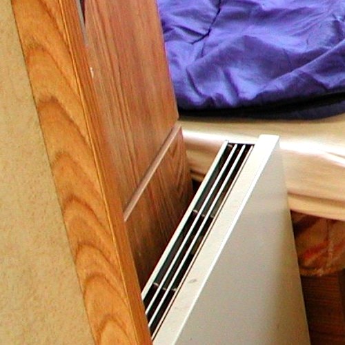

Pour ma part j'ai un 500 W (qui me suffit en mi-saison pour une 350 !), qui est fixé sur la porte de l'armoire basse, condamnant quasiment celle-ci :
