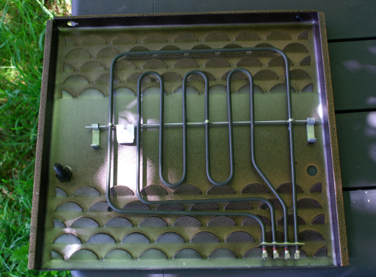

Sur la première photo l'on voit la résistance (résistance de voute pour Four Ariston Référence 133960 chez SEMBOUTIQUE.COM) et les crochets de fixation en aluminium servant normalement à soutenir des étagères d'une bibliothèque.

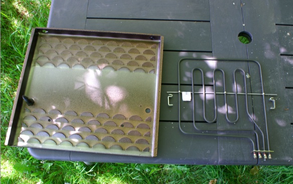

Sur la deuxième photo: Présentation à blanc des matériel. Noter l'orientation des résistances et leur positionnement pour libérer le passage de la commande du thermostat du chauffage gaz . Les connecteurs et les futurs câbles se situeront dans l'angle (froid) sortie du conduit cheminée .

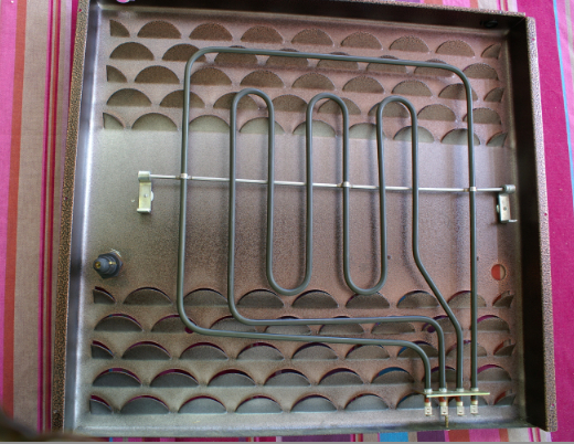

Sur la troisième photo l'installation est terminée. Il ne reste plus qu'à brancher les 4 conducteurs d'alimentation qui passeront par l'arrière du Truma. La fixation à l'arrière de la face avant, des crochets modifiés pour accueillir la barre de soutien des résistances, est réalisée avec des vis parker. Une vis de 50mmX3 fixe la barre du connecteur des résistances.

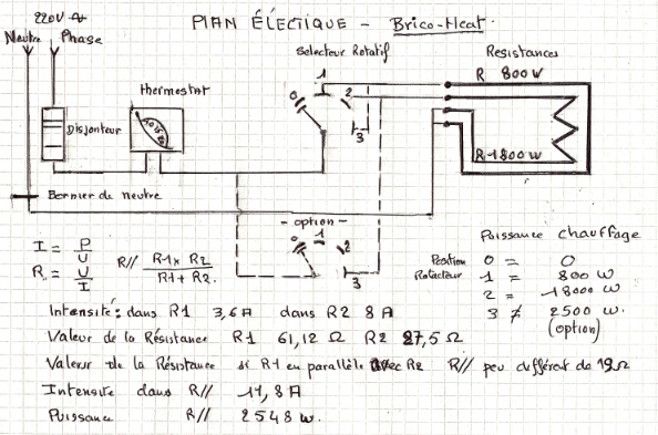

Pour ce qui concerne les calculs j'ai appliqué les formules comme s'il s'agissait d'une tension continue pour simplifier car je travaille sur du résistif.
Il y a deux options : la première, câblage en traits continus, permets de sélectionner deux puissances 800 et 1800 Watts (dans ce dernier cas il faut disposer de 8 ampères minimum), en alimentant chaque résistance chauffante en fonction de la puissance choisie.
La deuxième option est figurée par le câblage incluant les lignes continues et discontinues (mise en parallèle des résistances chauffantes), le rotateur doit être à 4 positions et à doubles contacts. l'on obtient alors une troisième puissance de chauffe de 2500 W (proche de la puissance maximale du Truma S 3000), mais avec une consommation de 11,8 A. Ceci est fait pour les personnes qui se méfient du gaz, comme mon épouse, et qui préfère, quand cela est possible, utiliser l'électricité pour ce chauffer même si un surplus de prix est demandé.
Il y a une troisième option, c'est la mise en série des 2 résistances chauffantes qui permettrait d'obtenir une puissance de chauffe de 550 W chiffres arrondis soit une consommation électrique de 2,5 A
La suite au prochain numéro. Cordialement

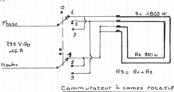

je joins le plan pour la troisième option à savoir 550, 800 et 1800 Watts . D'autres combinaisons peuvent être réalisées mais à condition de changer de type de résistance ce qui ne correspondrait plus au montage choisi, car seul la résistance pour four Ariston a les bonnes caractéristiques de DIMENSION et de FORME en particulier pour l'implantation des connecteurs dans la "zone froide" du truma

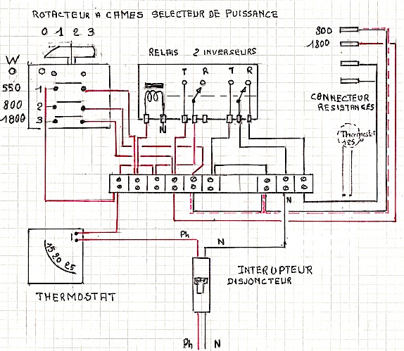

N'ayant reçu aucune offre à ma demande ci-dessus, je me suis retourné vers les constructeurs en particulier Leroy Merlin qui commercialise un nombre impressionnant de commutateurs à cames rotatifs. Il m'a été répondu par mail que le type de contacteur que je demandais n'existait pas au catalogue mais que si je désirais sa réalisation, c'était possible, mais je ne vous dis pas à quel prix.
Donc je me suis rabattu sur le commutateur que je possède (3 contacts simples) et j'y ajouterai un relais de puissance double contacts repos/travail.
Le schéma définitif ( alimentation de la bobine du relais en 220 V alternatif) devient donc celui présenté ci après.
J'ai déjà installé le thermostat ( sur la cloison de séparation de la chambre à 1.5m de hauteur) et tiré l'ensemble des fils d'alimentation des résistances à partir du disjoncteur/interrupteur, supplémentaire, que j'ai installé dans mon Boitier BIP modifié.http://www.lacaravane.com/forums/viewto ... 35&t=30735
J'ai fait ,ensuite, un essai à blanc sur la résistance 800 W. Le Truma s'est mis doucement à chauffer et environ 10 mn ont été nécessaire pour passer de 12 degrés à 19°5 dans la caravane et provoquer l'arrêt du chauffage par l'action du thermostat réglé à cette température.
J'ai constaté que la face avant du Truma était chaude mais pas plus que lors de l'utilisation du gaz pour le chauffage.
Je n'ai pas encore utilisé la résistance 1800 W qui d'ailleurs à travers ma première l'expérience de chauffe ne sera utilisée que dans des conditions extrême
Pour la fonction 550 W (résistances en série) il me faut finaliser le montage, car la mise en série s'effectue au travers du relais et j'attends la livraison de celui-ci.
Par ailleurs j'ai retrouvé dans mon bor..l, un trumavent que je pense l'utiliser (à voir) pour pulser l'air chaud présent dans le coffre ou est implanté le Truma, vers l'arrière de la caravane ( cuisine et salle d'eau).
Nota : sur le plan les conducteurs de phase sont en rouge, les neutres en noir et les conducteurs rouge pointillé et noir sont des conducteurs pouvant suivant la position du contacteur conduire soit la phase soit le neutre.
J'ai noté en pointillés un thermostat 125 degré qui agira sur l'alimentation de la résistance 1800 W . C'est après essai que j'installerai ou non cette protection.
