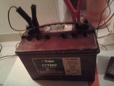

Bonjour a tous, jai 2 batterie trojan 12v 115ah avec convertisseur 12/220v 1000w, chargeur, et groupe électrogène. Je ne comote pas les coupler, juste une par une pour ne jamais etre en rade, enfin presque !!......... donc sinon en consommation 1 pompe électrique, luminaire dorigine caravane adria prima 1994 ( voir mes sujet photos etc ), plaque de cuisson de temps en temps, tv samsung 80cm 50 60 hertz 80watt (vraiment peut utilisation juste 1h utilisation par jour ).je sais je suis beaucoup dans laproximatif...merci tchaoo

Salut pascal, ok pour la plaque, sinon par rapport a ma consommation (eclairage, pompe electrique, et 1h de tv par jour 80watt ===2 sa le fera avec ma batterie 12v 115 ah avec convertisseur 1000w ?

mon conseil: on peut toujours faire des calculs, mais c'est fort théorique, donc si le matériel est disponible rien ne vaut des essais grandeur.
on aura peut-être bien des surprises par rapport à la théorie. Ne pas oublier qu'une batterie n'aime pas les décharges trop profonde.
