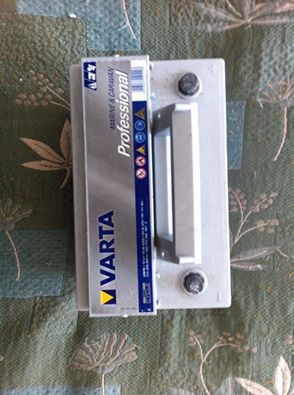

voila ma batterie pierre

===2 pour la photo,
mais je voudrais une photo avec les cosses du câble mover,

désoler pierre mais je n ai pas la caravane sous la main mais bon si je me rappelle bien c est des cosses normales que l on enfonce et que l on serres sur les embouts de la batterie ce n est pas grave et merci des renseignements qui vont mettre très utiles

tout a fait pierre des cosses normales de voitures vissés sur les embouts par deux boulons
Re: renseignements sur l inovtek 15 amperes pour le brancher
Message par Menhir22 » 09 avr. 2015 13:04
donc avec ça ,
tu peux monté tes câbles sur la batterie
pour du 6 mm il te faut donc les cosses en conséquence, trouve toi des cosses " tubulaires " ce sont des cosses à sertir avec une pince spéciale qui vaut cher, on abandonne :mrgreen:
sur gros câble je met ce genre de cosse et je coule de l' étain à la place du sertissage, juste avec un fer à souder de 80 W,
les prendre au bon diamètre pour pouvoir les visser sur les cosses de batterie.

J'ai la même batterie et j'ai des cosses automatiques sur les cables du mover
j'ai mis une cosses ronde en œillets a la place des pinces et j'ai branché sur une des vis des cosses qui serrent le cable du mover
On peut aussi inserer le cable du chargeur a coté de celui du mover et bloquer les deux ensembles
