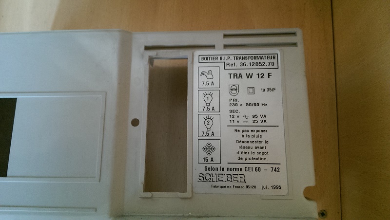

Bonjour à tous ,
je viens d'acheter une caravane d'occasion , une sterckeman 470 ce de 1996
je viens de m'apercevoir que le boitier BIP à été modifié ....
petite photo :
BIP
si j'ai bien compris , il manque un transfo en bas à droite !!!
c'est à cause de ça que je n'ai pas de 12V continu dans la caravane ....
alors du coup la pompe à eau ne fonctionne pas !!!
comment puis-je faire pour réparer ça ???

Message par Menhir22 » 14 mai 2015 15:36
je pense,
que le transfo a été supprimé et remplacer par une batterie
j' ai déjà fait cela dans une caravélair : batterie chargeur
c' est du " scheiber " voit le fabricant en direct si tu peux avoir un transfo pour la réf du bip mais une batterie et un chargeur , ce n' est pas plus mal :mrgreen:

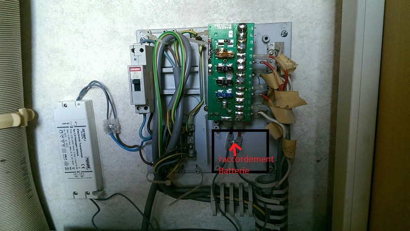

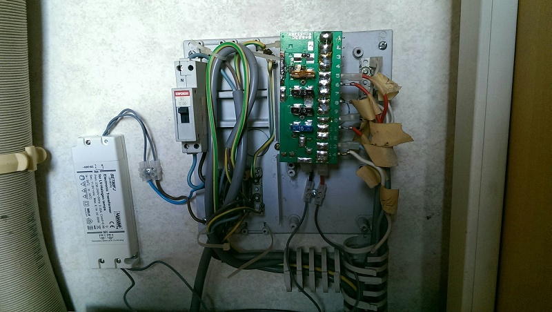

Message par le belge » 14 mai 2015 15:55
Bonjour ,
merci pour votre réponse ,
justement , l'idée est d'avoir un peu d'autonomie , j'ai déjà une batterie (pas encore dans la caravane...) !
il faut que je regarde pour acheter un chargeur , par contre , j'ai des doutes pour le branchement ??
reprenez moi si je me trompe !
je débranche le transfo de gauche et je branche ma batterie sur le domino qui rentre sur la carte ??
en attendant , je peux charger ma batterie à la maison ....

Message par floreng » 15 mai 2015 11:22
Logiquement oui.
