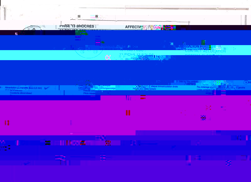

Message par illico » 09 mars 2016 11:58
oui , Pierre c'est ça
prises 13 broches 001.jpg (77.27 Kio) Consulté 6721 fois
