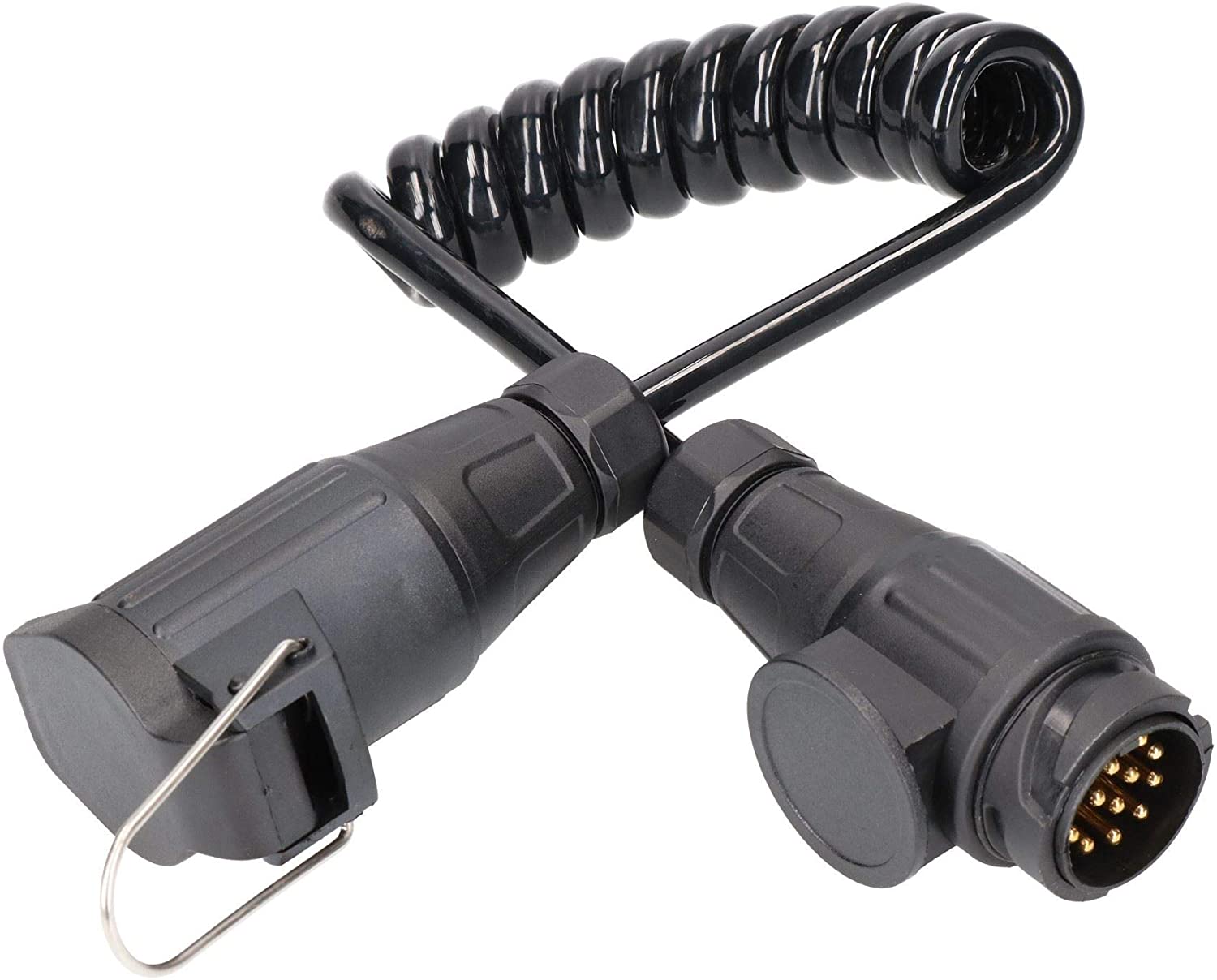

il existe aussi des rallonges 13 broches toutes faites !
https://www.amazon.fr/AB-Tools-remorque ... B07K34THTW
- Messages : 7002
Re: Cable d attelage trop court.
OK ! ça existe mais si besoin du 12v dans la caravane pour le frigo et autres
vérifier que le + permanent et l'APC existent bien sur cette rallonge
j'ai eu ce genre de rallonge mais juste pour la signalisation!
