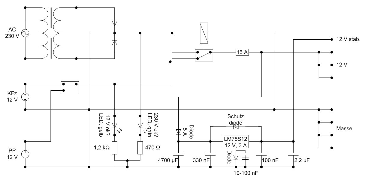

Sur ce genre de schema si le contact du relais est collé
il n'y aura du 12 volts uniquement si la cara est raccordée au 220 volts
Pas de 12V dans la caravane
Re: Pas de 12V dans la caravane
Message par Jerem71 » 26 mai 2023 21:36
J'avoue tu ma perdu avec ton schéma lol!
ou ce trouve le relais en question ?
j'ai un de mes copain qui a une prise 13 broches sur sa voiture.
je vais essayer et je vous ferais un retour.
bonne soirée
bonne soirée
