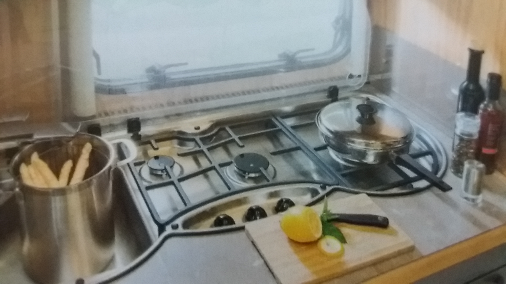

Ton propos sur les plaques gaz est justifié ma Lili m'a fait la même remarque que ton épouse :D
elle me dit même que 3 bruleurs sur une si petite plaque c'est une connerie
et qu'il y a trop peu d'écart entre la puissance des 2 grands bruleurs :lol:

exact même remarque que mon épouse, 2 plus grand aura été nettement plus judicieux
Je pense que c'est le cas de nombreuses personnes
