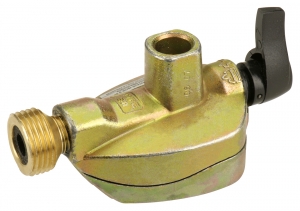

En l'occurrence c'est au fond de l'écrou de la lyre (tuyau) que doit être le joint
car je suppose que sur une Tabbert le détendeur est aussi fixé sur la paroi du coffre a gaz !
Mais comme dit pas besoin de serrer comme un sourd ni de graisser ,serrer a la main ça suffit !
Avec le Cube ,les genre Twiny ou Malice et même les Calipso tu as un adaptateur avec un robinet
qui se clipse en appuyant sur la bouteille ,c'est bien plus pratique pour les Dames !

J'utilise maintenant le même détendeur que Papy 80, c'est vrai que c'est super pratique et rapide à mettre.
Pour les système à vis, je confirme les dires: interdiction de mettre de la graisse, du chanvre (pourri avec le gaz), doit être serré à fond à la main, et pour dévisser, c'est effectivement un "pas gauche".
