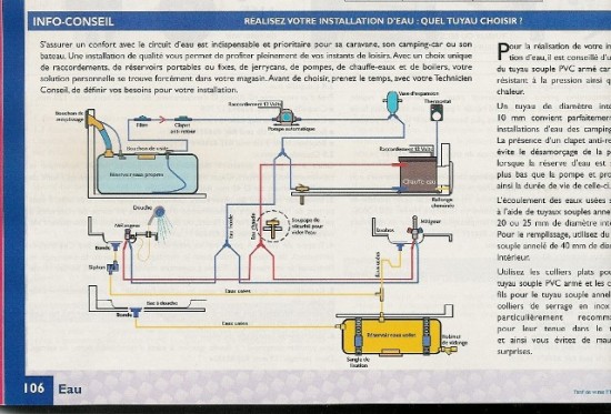

Message par Menhir22 » 20 juin 2015 20:37
seb39 a écrit :Bonsoir,
merci pour vos réponse,
je vient d'aller faire un tour sur le cite conseillé plus haut, sa a l'air d'être complet mais j'ai pas trouvé le schéma pour l'eau
cordialement
circuit d' eau.JPEG (73.13 Kio) Consulté 7786 fois

Re: fourniture a acheter pour remise en service eau courante
Message par seb39 » 20 juin 2015 21:09
Je te remercie pour le schéma :)
tain ici sa traine pas ! réponse claire et précise en un clin d’œil :D
