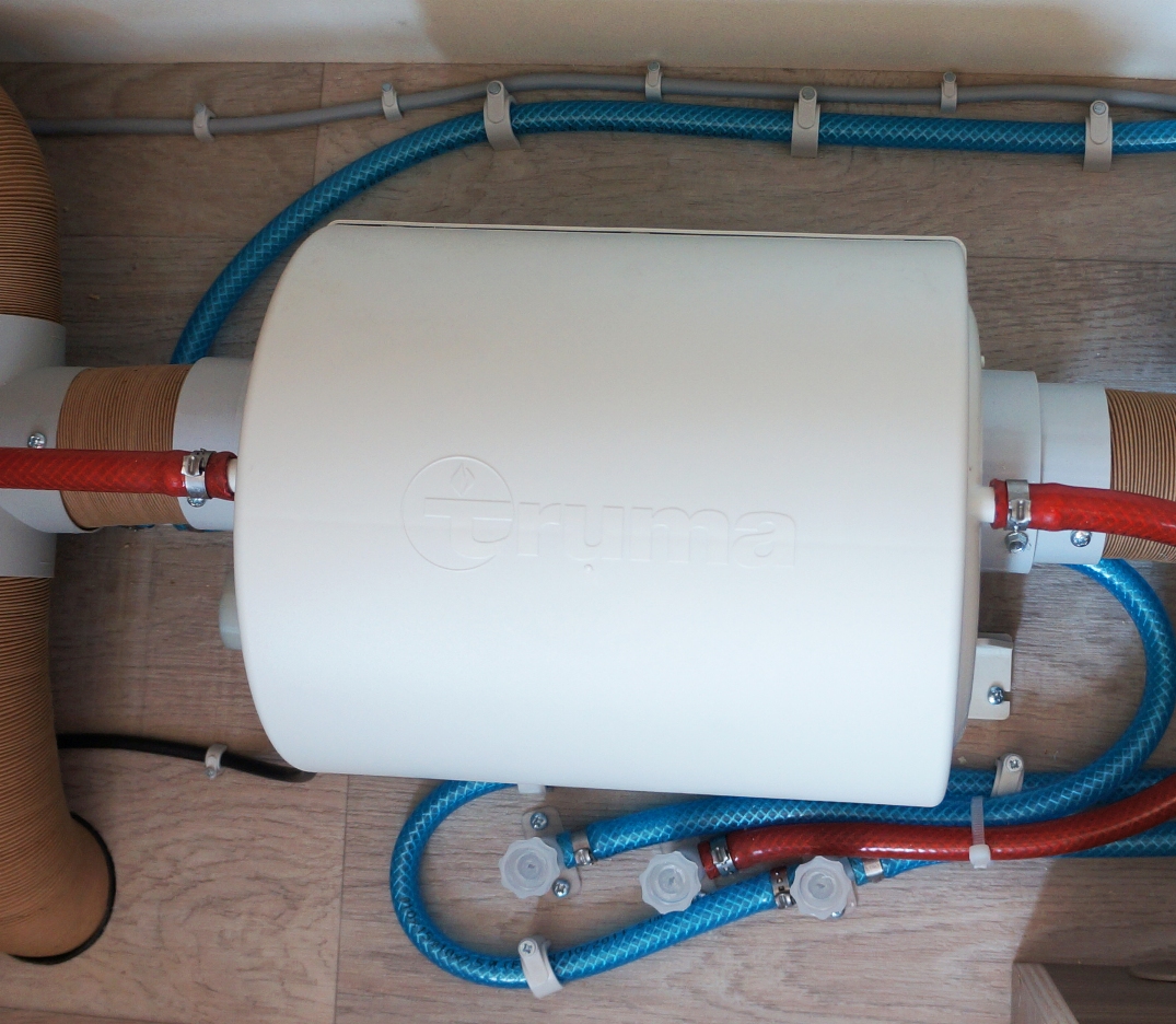

Il y a plusieurs sortes de Truma pour l'eau chaude !
Normalement si c'est le même Trumatherme 5 litres en 220 v que cette photo
il ne supporte pas plus de 1 Bar et ne doit pas être équipé d'un clapet anti retour
c'est écrit en toutes lettres sur la notice !
- water-systems-product-therme.png (157.19 Kio) Consulté 5966 fois
Re: Fuite vanne de vidange Truma
Les vannes de purge c'est les 3 robinets en bas au bout des tuyaux rouge et bleu !Cousin hub a écrit : ↑08 juin 2019 11:22Coucou
Ou supprimer la vanne si il y a un vanne de vidange sur le ballon d eau chaude
en ayant coupé le courant 220 ou 12 V et laissé les robinets de lavabo et de cuisine ouvert
en les ouvrant tous les 3 je vidange le circuit ,le chauffe eau et le reservoir sur ma 440 !
