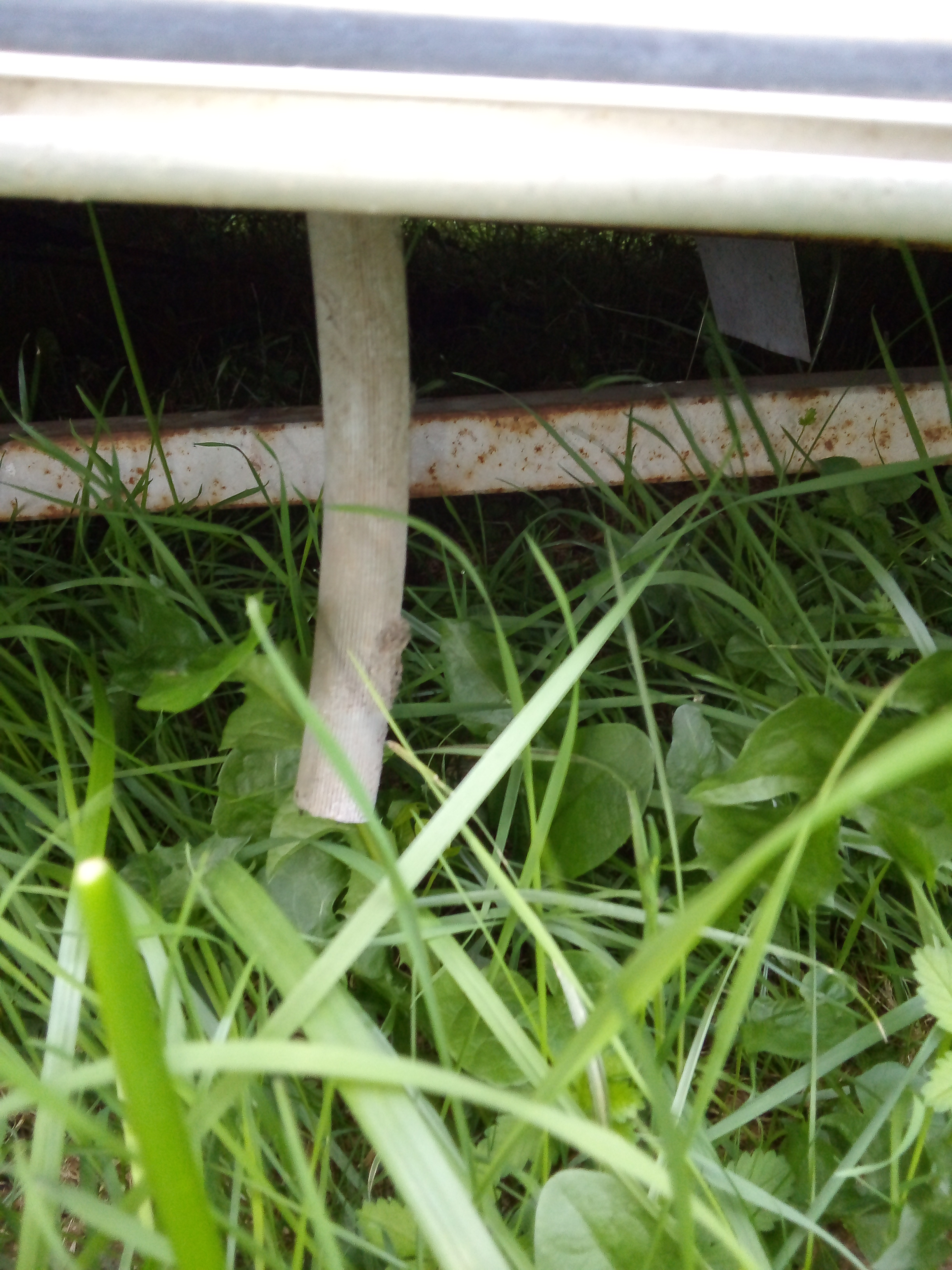

Je viens d'acquérir une caravane Adria IMV des années 80 environ. Le problème est que l'ancien proprio n'a jamais utilisé l'eau, ni le gaz d'ailleurs... Et n'a pas pu m'éclairer... C'est la première fois que j'ai une caravane et je n'y connais rien...😅. J'ai trouvé dessous un bout de tuyau gris mais il y en a un autre qui évacue l'eau de l'évier ( j'ai testé en versant de l'eau ...) et peut-être c'est là qu'il faut faire le branchement... 🤔 Honnêtement, je "nage.. " je vous joins une photo... ===2

Tu as essayé de suivre la canalisation qui amène l'eau depuis le robinet ?

bonjour , exact , et ce jerrican peut se trouver dans le coffre de flèche ou dans le meuble sous évier , regarde à ces endroits si tu n'as pas un tuyau qui se ballade ,le tuyau de ta photo est l'évacuation

Merci de vos réponses... Je n'ai pas trouvé même en essayant de suivre le trajet des tuyaux...🤔 Je me doutais bien que ce bout de tuyau gris ressemblait davantage à une sortie d'eau qu'autre chose...je vais vous joindre d'autre photos en espérant que cette fois ci, ça va être bon...( Troisième tentative de publication...🙄)

cela ressemble étrangement a un robinet de purge de réservoir

Concernant la mienne, rien de rien... Aucun bidon ni réservoir... Et pourtant la caravane est équipée avec eau chaude et eau froide à l'évier, pour la douche et un petit lavabo... Il y a même un chauffage au gaz... Peut-être que les anciens proprios ont fait des modifications... Je précise que cette caravane est appelée à rester sur le terrain à 50 m de la maison... Donc... Peut-être faudra t'il envisager d'autres modifications pour qu'elle soit correctement équipée...🤔
Merci à tous...et bon courage pour la suite... On va y arriver...à quelque chose de meilleur...🙏🌿🦋
J'ai testé cette sortie... C'est l'écoulement de l'eau de l'évier...
