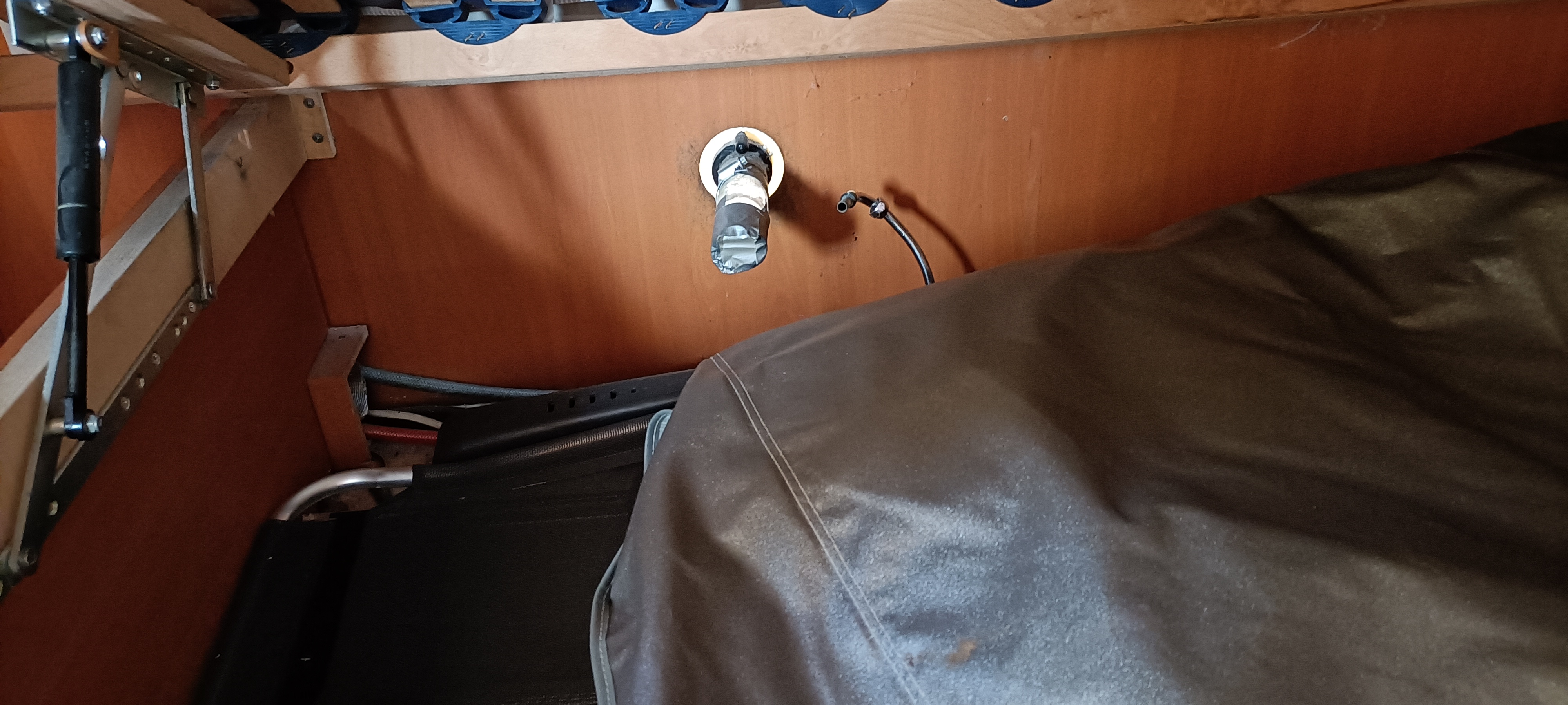

Actuellement il n'y a plus rien dans la caravane. Elle est sensé se brancher en direct et en fait en soulevant le lit, le direct ressemble à ça.( Photo)
Il n'y a pas d'eau chaude non plus. Absence de chauffe eau à gaz ou électrique donc je vais avoir besoin de vos précieux conseils.
Installation d'un réservoir d'eau voir 2 :?:
Pompe :?: sous le lit ?
Chauffe eau à gaz comme l'a conseillé @blancoco ou électrique :?:
Implantation de la salle de bain au millieu de la caravane, je n'ai vu qu'une seule évacuation en extérieur côté cuisine,
Est ce que je risques quelque chose si je fais juste couler de l'eau dans la salle de bain et de la cuisine pour voir où ça sort :?: ===2

Message par Menhir22 » 14 févr. 2024 20:40
cuisine,
tu peux voir si il y a un tuyau,
le lavabo, pas facile, le douche par en dessous

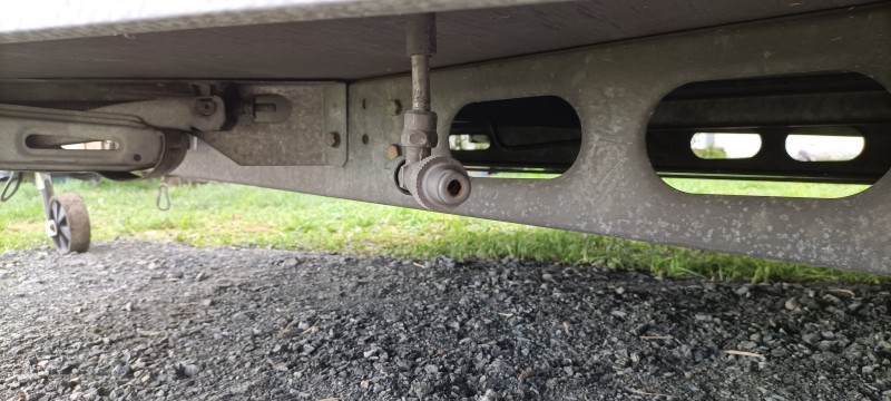

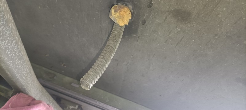

En inspectant un peu plus la caravane, il y a bien des tuyaux d'eau chaude de prévu, ils passent au bout du lit et reviens vers la penderie. Je n'ai pas vu de sortie dans le coffre côté flèche ou en dessous. En revanche j'ai une sorte de coffre en bois dans la penderie à côté du lit qui ne s'ouvre pas. À votre avis, est ce qu'il y a quelques choses dans cette penderie qui serait en rapport avec l'eau :?:
Sinon, l'évier et la douche sont bien relié ensemble, en revanche je pense que le lavabo est séparé :idea: :?: j'ai peut être pas besoin d'installer un réservoir pour récupérer les eaux, si :?:
Niveau emplacement du chauffe eau (électrique ou gaz) peut être que le coffre extérieur côté flèche pourrait être une idée. J'ai de la place à gauche soit derrière la penderie, largeur 29 cm, hauteur 65 cm et profondeur 40 cm. Y-a-t-il un risque avec les bouteilles de gaz à côté :?:
Pour le réservoir d'eau, il faudra que je trouve avec remplissage par l'extérieur hauteur 25 cm si je veux le placer en dessous du lit ou ===1 :?:
Dernière question, question de blonde :D , à quoi sert cette petite sortie :?:

Sinseya a écrit :
15 févr. 2024 13:09
:roll: C'est pas une alimentation en direct de l'eau de ville :?:
Messages : 4456
Re: Absence totale d'eau
Message par ggJ » 15 févr. 2024 19:15
C'est bien une arrivée , " eau de ville " .
Mais là ...? Vous me faites peur .
Vu la tuyauterie intérieure bricolée .
