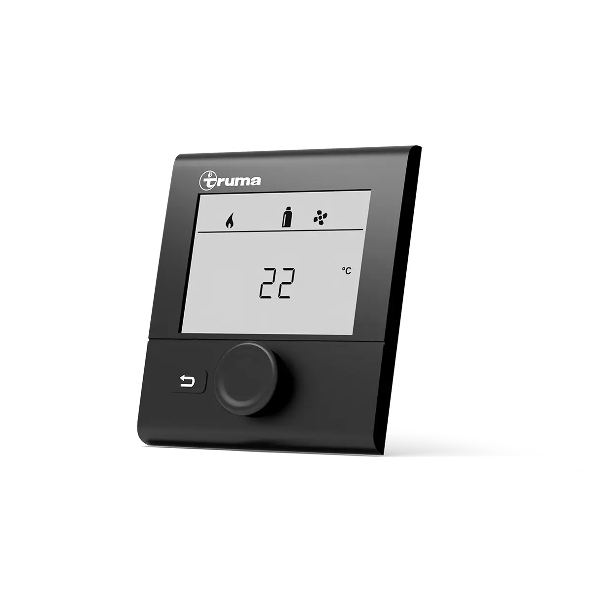

Deux autres questions :
lorsque j'utilise l'eau chaude il y a de l'air qui provoque des à coups. Une idée pour régler le problème ?
la caravane est équipé d'un Truma Combi. La notice est celle d'un Combi E pour lequel il est possible de le faire fonctionner au gaz ou à l'électricité. Je ne trouve pas d'inscription sur le matériel pour savoir lequel des deux je possède. La fonction électricité serait la bienvenue l'été pour éviter de transporter des bouteilles de gaz et encore plus à l'étranger.

Message par thithi » 25 juin 2025 08:10
Sur ton tableau de contrôle tu n'as pas des pictogrammes representant une flamme ( gaz) ou deux éclairs d'orage ( électricité) ?

Message par 1novice » 25 juin 2025 15:26
j'ai uniquement le pictogramme de la bouteille de gaz, donc je n'ai pas la possibilité de passer sur l'électricité.

Message par thithi » 26 juin 2025 06:32
ton panneau ressemble t il à celui ci ?
1novice
Messages : 156
Inscription : 03 nov. 2013 16:14
Localisation : CHINON
Re: Combi Truma
Message par 1novice » 27 juin 2025 11:40
oui, tout à fait.
ADRIA ALPINA 663 HT DE + FORD TRANSIT CUSTOM 2025
Messages : 10370
Re: Combi Truma
Message par thithi » 28 juin 2025 18:16
Je t'ai envoyé un MP
