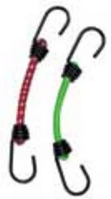

Une astuce, que j'utilise sur mon doigt anti recul de modèle différent, c'est de le bloquer avec un sandow en position recul lorsque j'ai une marche arrière à faire :
Cela évite qu'il ne se déboite et revienne en position "anti recul" !
Attention cela neutralise les freins de la caravane !!! Ne pas oublier d'enlever le sandow avant de rouler, et ne pas hésiter à passer la 1ere en prise (ou position P sur les BVA !) après la manoeuvre si le recul est vers la descente, pour éviter que l'attelage soit entraîné par le poids de la caravane !!!

sandow ?
quesaco :?:
:roll:
Re: Caravane qui freine en pente
Message par Bonaud » 11 mai 2012 19:17
Ce genre de chose :

un extensseur ?
alors j'enclenche le bidule ds le machin et je met le truc autour du bazar et hop c'est plus bloquer :?:
===2 les gars
Message par Bonaud » 11 mai 2012 19:25
Moi c'est ce que je fais avec ce système là différent, mais équivalent dans le principe !!!
Cela évite que le doigt se déboite au moindre coup de frein en reculant, ou en cas de descente en marche arrière !
