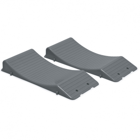

Coucou
Pour la stion prolongée il y a des cales en forme.

Message par Pouxi » 16 oct. 2019 19:56
+ 1
j'en ai un jeu mais comme la caravane reste au maxi un mois sans bouger je ne m'en sert pas

Cousin hub a écrit :
16 oct. 2019 19:45
Coucou
:mrgreen: J'en ai et j'en mets maintenant depuis une paire d'années ,mais bon ! :mrgreen:
C'était pour soulager mon dos en vrac car c'est devenu pénible de passer sous la caravane
pour mettre le cric et les chandelles sous l'essieu ! ===2
