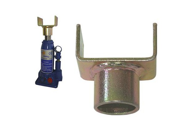

Bonsoir , j aurais voulu savoir les dimensions d un adaptateur en U qui se met sur le cric bouteille . Merci cordialement et meilleurs vœux a tous.

Il faut surtout que tu saches de quelle largeur tu as besoin

54/55 mm pour la largeur du longeron de chassis
sur environ 45 mm de large et diamêtre 28 mm pour le piston d'un cric hydraulique 2 T

Le même modèle que Papy80 présente, j'en ai fait un pour le cric et j'ai soudé sur les chandelles la même chose, comme ça, rien ne bouge et aucun risque de ripage qui peut être très dangereux. Avec un cric d'origine d'une de mes voitures, lors d'une crevaison, la voiture à bouger et a fait une belle griffe dans la portière. Je dois dire que c'était au début que je conduisais et pas d'expérience, mais cette fois, oui.
Ce que j'ai fait ne coute rien, il faut juste un poste à souder, des cornière des 30 et un morceau de tube qui rentre dans la partie montante du cric

ok, pas cher chez Obelink, mais plus 12 euros de fais de port. Je l'ai fait moi même pour pratiquement rien, deux ou trois euros. par contre, il faut un poste à souder, c'est mon cas
