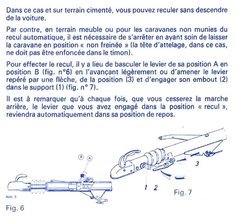

pour le recul, c' est normal,
en 72 pas de recul automatique mais peut-être as tu la possibilité de bloquer le fût coulissant, faut voir sur le boitier.

Bonjour.
Pour le retour qui bloque, ce n'est peut être pas le système de recul automatique. Si c'est le cas, vous devez certainement avoir ce système-ci.
