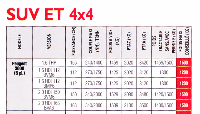

N'aurais-tu pas dans la notice un poids remorquable supérieur à la soustraction F3-F2 ???
Cela signifierait que tu peux tracter effectivement plus lourd, mais avec un report de charges !!!
CCLC Le Caravanier n'a pas sorti cette année de liste des poids remorquables 2012, je ne peux donc pas vérifier !
En janvier 2011 (N° 317)
j'ai pour le 3008 HDI 112 BVM6 et pour le 3008 HDI 112 BMP 6 :
F2 = 2020
F3 = 3120
Poids remorquable = 1300 kg
Donc avec un report de charges possible de 200 kg !
Aucune question de taille de roues !
F2 = 2020
F3 = 3120

Ce qui est bizarre c'est que dans ton tableau nul part il ya 29XX (je crois 20 , plus sur des deux derniers chiffres)kg de ptra pourtant c’est ce qu'il y a sur la carte grise !

le hdi 110 Picasso Xsara était lui à F2 1850 et F3 3150 donc 1300kg tractable sans permis E (le poids a vide étant de 1318 donc pas possible de le dépasser...)donc effectivement l’écologie à du passer par là
(je pense entre autre au FAP de mon Koleos qui est que ecologique de façade !)
