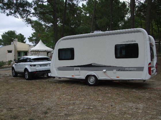

Mon Evoque eD4 (4X2) de 2013 équipé de l'ancien 2.2L 150 Ch (Ford/Peugeot) boite manuelle 6 et 380 nm de couple est prévu pour tracter 1500 Kg. Ma Hobby de 5.40m (6.61 m hors tout) et 1300 kg de ptac (mais elle doit peser bien plus)... :oops: suit derrière comme une plume, quel que soit le profil de la route. J'avale les rampes d'autoroute entre 95 et 115 Km/h comme qui rigole. La tenue de route et le comportement sont souverains. ===8
L'Evoque TD4 (4X4) 2016 équipé du nouveau moteur Ingenium (Jaguar/Land-Rover) de 2.0L 150 ou180 Ch et 380 nm de couple est prévu pour tracter 1800 Kg avec la boite manuelle et 2000 Kg avec la boite automatique 9 rapports. Image
Je crois que tu n'auras aucun soucis à te faire, compte de tenu de la marge de poids avec ta Burstner de 1500 Kg "seulement" de ptac, ton attelage pourra presque grimper aux arbres. Image Image
Image parmi les propriétaires d'Evoque. Je me sentirai moins seul... :roll:
Copie de 2014_0811Vacances_2014_suite0027.JPG (73.21 Kio) Consulté 9792 fois
