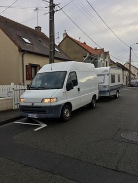

Je le repete je ne compte pas faire des routes de montagne, uniquement de l'autoroute du soleil A7 a 100KmH pas plus donc je pense que cet attelage en est quand meme capable.. sachant que mon auto a un moteur assez neuf (87.000KM) pour info j'ai un autre attelage que j'ai mis en photo ci dessous et le Ducato de 1998 a 87 CH/DIN et franchement il tirait bien le camping pour faire 500KM sauf dans les cote ou c'est vrai que j'allais entre 60 et 70KMH....

apres avoir poser moi meme l'attelage et la faisceau qui m'a fait galèrer plus d'une semaine car le faisceau de France attelage était un ordinaire alors qui'l fallait un multiplexé, mais a force ce BEAUCOUP de patience j'y suis arriver pour au final 220E (120e d'atellage + 100e de faisceau multiplexé) alors que les garages me proposaient 300e voir 500e ! Bref, j'ai attelé la Fendt et tirer avec la clio en ville puis sur voie express a environ 90KMH et des pointes de vitesse a 100KMH, elle m'a surpris en montée sans élan (en sortie de rond point j'ai une route qui part de suite en montée) ou elle est monter assez facilement sans aller trop vite bien sur et meme en démarrage en cote.. Seul point noir c'est qu'elle sentais pas mal le chaud comme une odeur de gomme brulée, mais je pense que c'est normal étant donner qu'elle n'avait jamais tracter quoi que ce soit ca la fait quand même un peu forcer. En tous cas merci a tous ===2

Non l'aiguille de température n'a pas montée d'un yota mais je pense que l'embrayage n'a pas spécialement aimer puisque c'est une jeune voiture (83000KM) qui n'a vraiment jamais forcé (elle appartenait a un papy avant moi) et moi meme je suis pas un feru de vitesse donc je l'ai toujours menagé.
