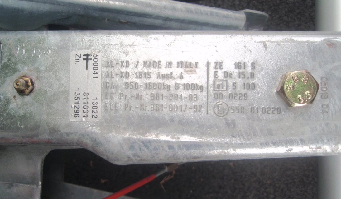

Bonsoir ,
Ma tête d'attelage est une ALKO AKS 2004/3004, d'un GA de 3000 et d'un S de 150 kgs.
Oui d''accord avec vous , mais il s'agit du stabilisateur AKS 3004 .
Vous avez normalement inscrit sur le timon les valeurs maxi de l'attelage .
Ensuite pour une éventuelle correction du PEF , il faut vérifier et peser les différents éléments que vous avez
placé sous le lit et dans le coffre avant ( On a parfois des surprises ! ===7 )
Ex ci dessous des valeurs maxi d'un attelage

OK et merci. Je vais regarder demain matin. Dans le coffre, il y a 2 bttes de 13 kgs de gaz, un jerrican de 15 l vide, un jerrican roller de 30 l vide
pour les eaux usées et 10 m de tuyau.
