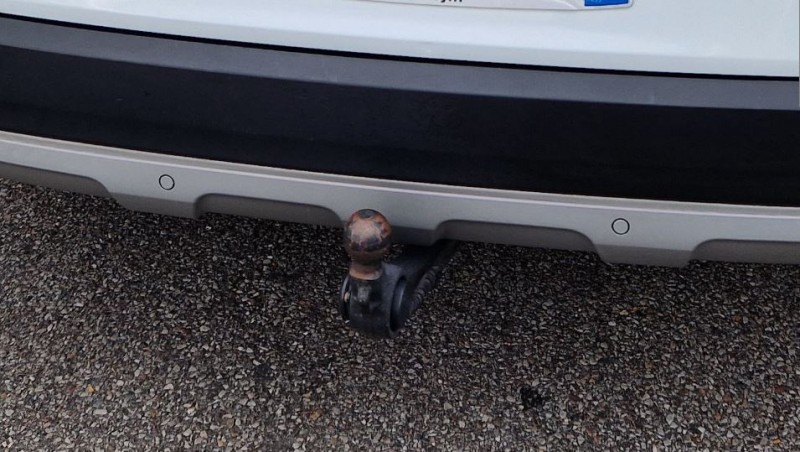

Effectivement, j'ai aussi un petit loquet à tirer dans une trappe située sur le pare choc arrière, et quand on tire dessus (quand l'attelage est rentré), il le libère, et après, avec le pied, on vient le tirer jusqu'à ce qu'il colle sur sa position finale. Et pareil à la fermeture. On tire, il revient à moitié (en même temps que retentit un bip sonore) et avec le pied, on le pousse et il colle.
Par contre, j'ai constaté qu'il était légèrement en biais. Au départ, je pensais qu'il s'était pris un coup, mais vu qu'il n'y a aucun problème dans le mécanisme, j'en ai déduis que c'étiat sa conception. Sur les votre, c'est aussi le cas? (voir photo ci-jointe.

sur la VOLVO il est droit,
mais le fait d'être en biais est certainement lié à la conception des points d'ancrage de l'attelage
j'ai déjà vu une voiture avec un col de cygne en biais
