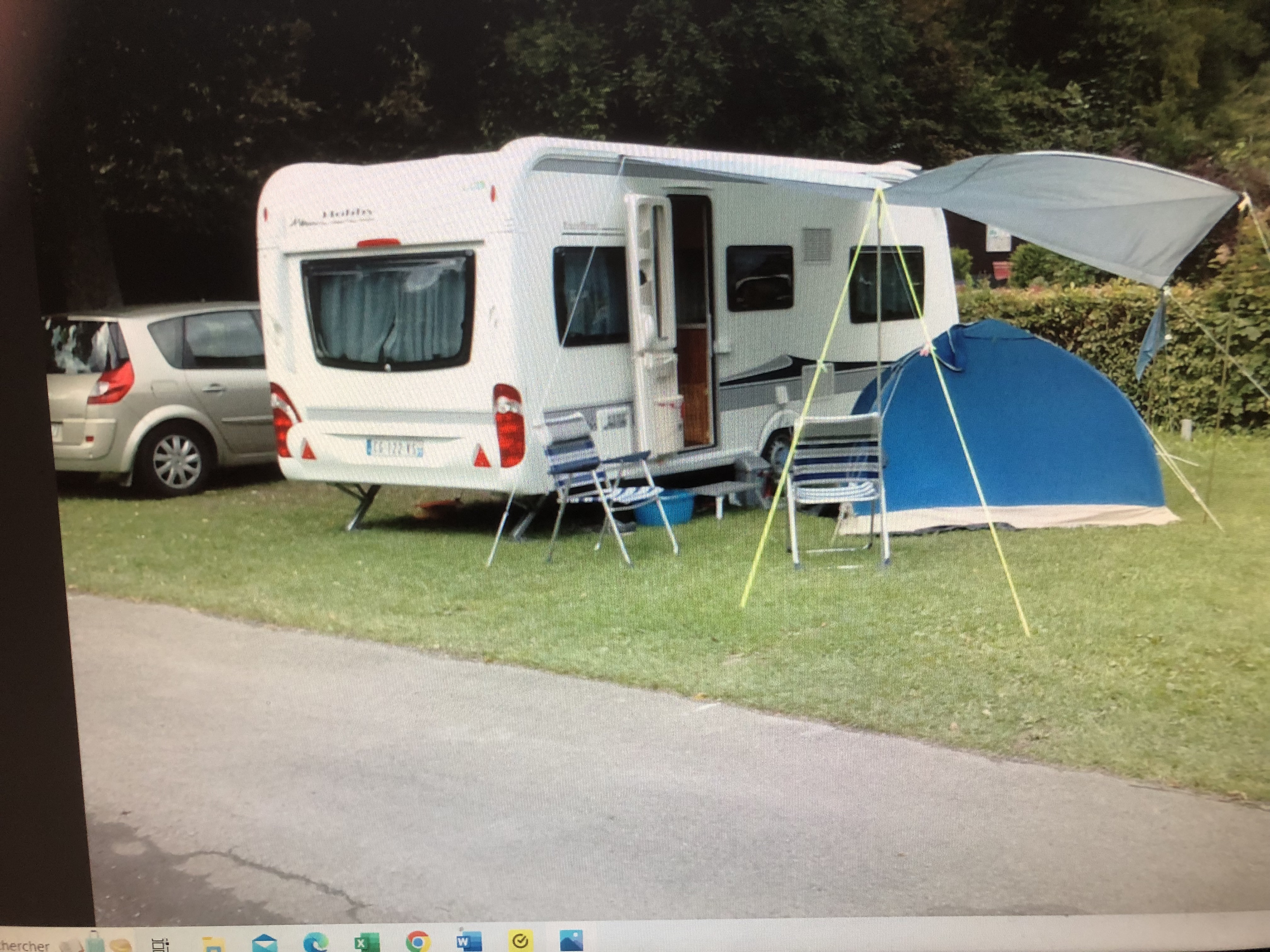

Je possède une voile qui se glisse dans le rail acheté chez Obelink
