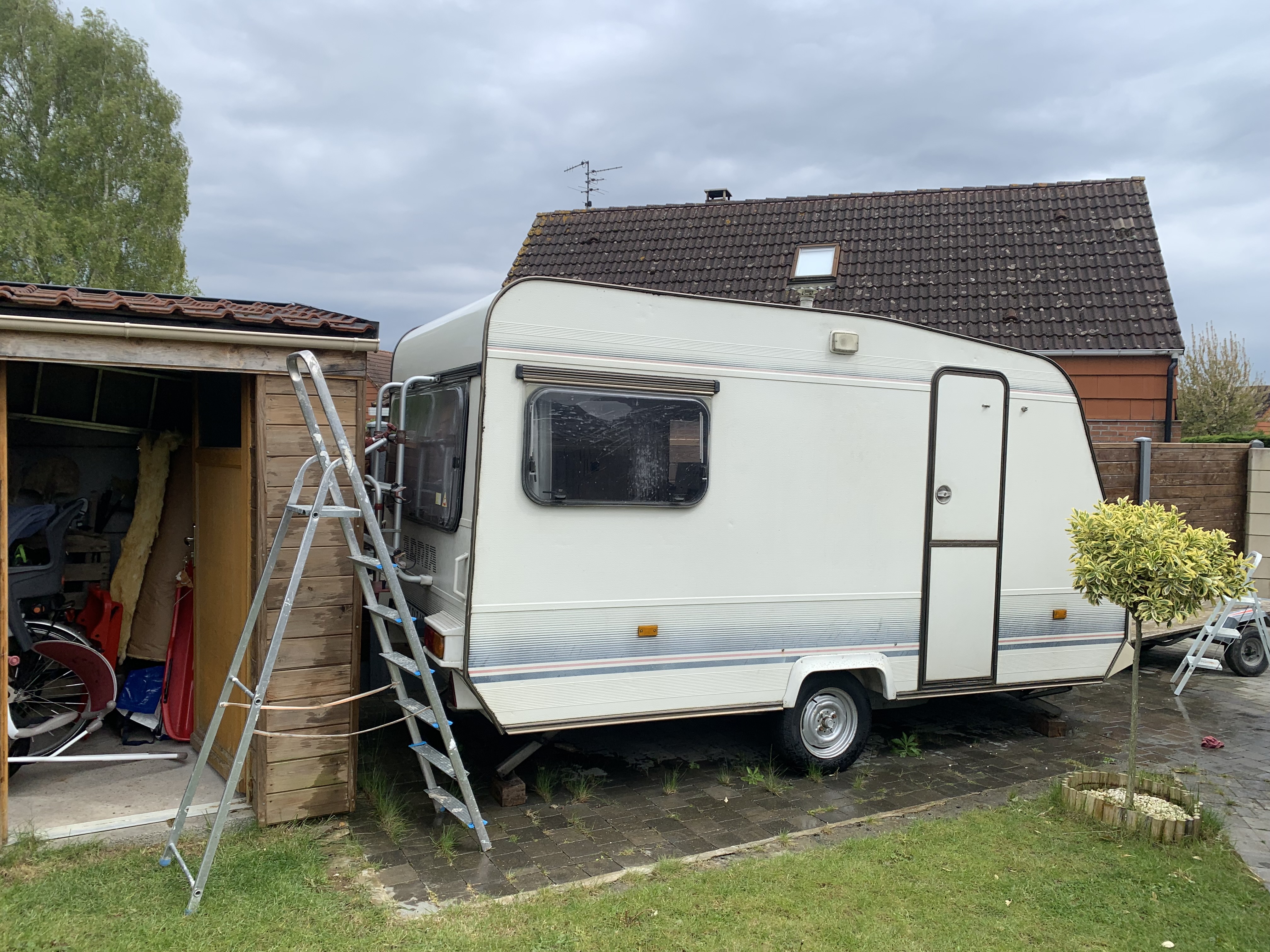

Après de multiples recherches, je ne trouve pas les modèles adéquates à ma caravane Adria Optima, et je ne sais comment le choisir… Avez-vous des conseils ? Des astuces ? Des bons plans ? Je vous mets une photo de mémère si ça peut vous aider ;-)

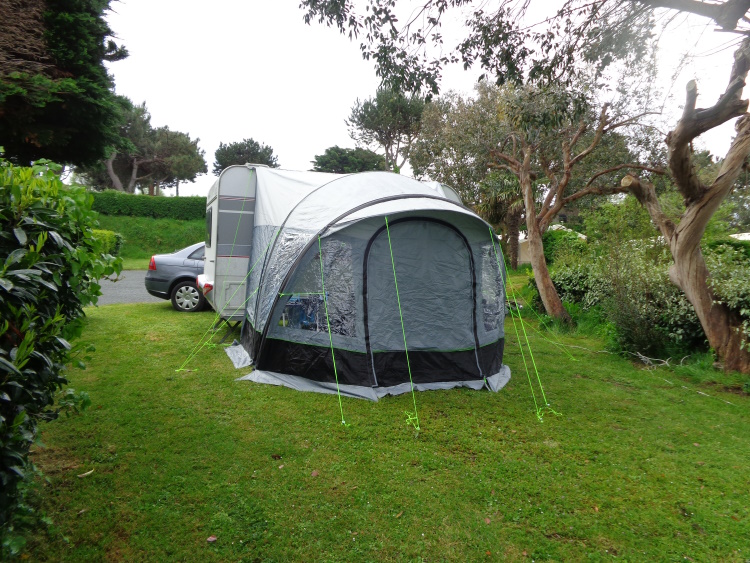

La plupart des auvents gonflables sont des auvents partiels, c'est-à-dire qui ne font pas toute la longueur de la caravane.
Si vous recherchez un auvent gonflable de 3 mètres de long, je vous conseille l'auvent Berger Garda gonflable, que j'utilise depuis mai 2023 :
A bientôt 8)

Mais niveau compatibilité ? Car quand je regarde le détail des photos ça indique que les toit non « droit » ou en pente ne passe pas ? :? Merci pr vos premiers retour je regarde cela !

Effevtivement il faut que la partie du toit soit droite c'est pour cela que mon auvent ne fait que 3,30m de long pour une caravane de 4,60m mais bonne surface au sol car il est en 3m de profondeur
Situ achète un partiel achète les mats arrière car ils ne sont pas toujourslivrés avec (mats arrière sert à plaquer les côtés sur la caravane)

Connaissant l'auvent de notre ami Olivier , avec la " toile de raccordement "" je ne vois pas en quoi la forme de l'Adria serait gênante .
Il suffit de demander au fournisseur " Loisirs Berger " à Rennes ou Chartres maintenant .
