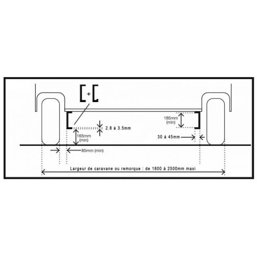

Un petit croquis vaut mieux que de longs discours ,jockydrums a écrit : ↑22 oct. 2020 13:10Bonjour à tous,
merci encore pour vos réponses, j'étudie la chose sérieusement et vais certainement m'équiper pour sécuriser tout ça !
Entre temps, j'ai une nouvelle problématique, si je peux me permettre de vous la soumettre,
et encore une fois, merci par avance pour votre aide.
Alors voila, j'ai mesuré la hauteur du châssis de ma Starlett 390cp de 2015 (en fait c'est une 380, mais c'est la même caisse)
il ne fait que 12 cm, or j'ai lu qu'il fallait pas moins de 18 pour installer l'enduro
Merci en tout cas par avance pour vos réponse une fois encore
Cordialement jocky
quand a percer le châssis moi je ne m-y risquerais pas et avoir les galets axe/axe avec la roue de caravane
tu auras de la chance si tu y arrives même avec des cales ou des réhausses !
Perso j'ai certainement moins de 165 mm de garde au sol sous le mover avec un Reich Economy pourtant
normalement fait pour les châssis surbaissés et j'ai pas de soucis il faut juste faire attention et ne pas monter n'importe ou !
- unnamed (5).jpg (20.98 Kio) Consulté 7852 fois

Wouahh,
Papy80, grand merci pour ton schéma, c'est classe.
Je regarde ça de plus près et c'est très clair, merci pour vos retours à tous
jocky
jocky
