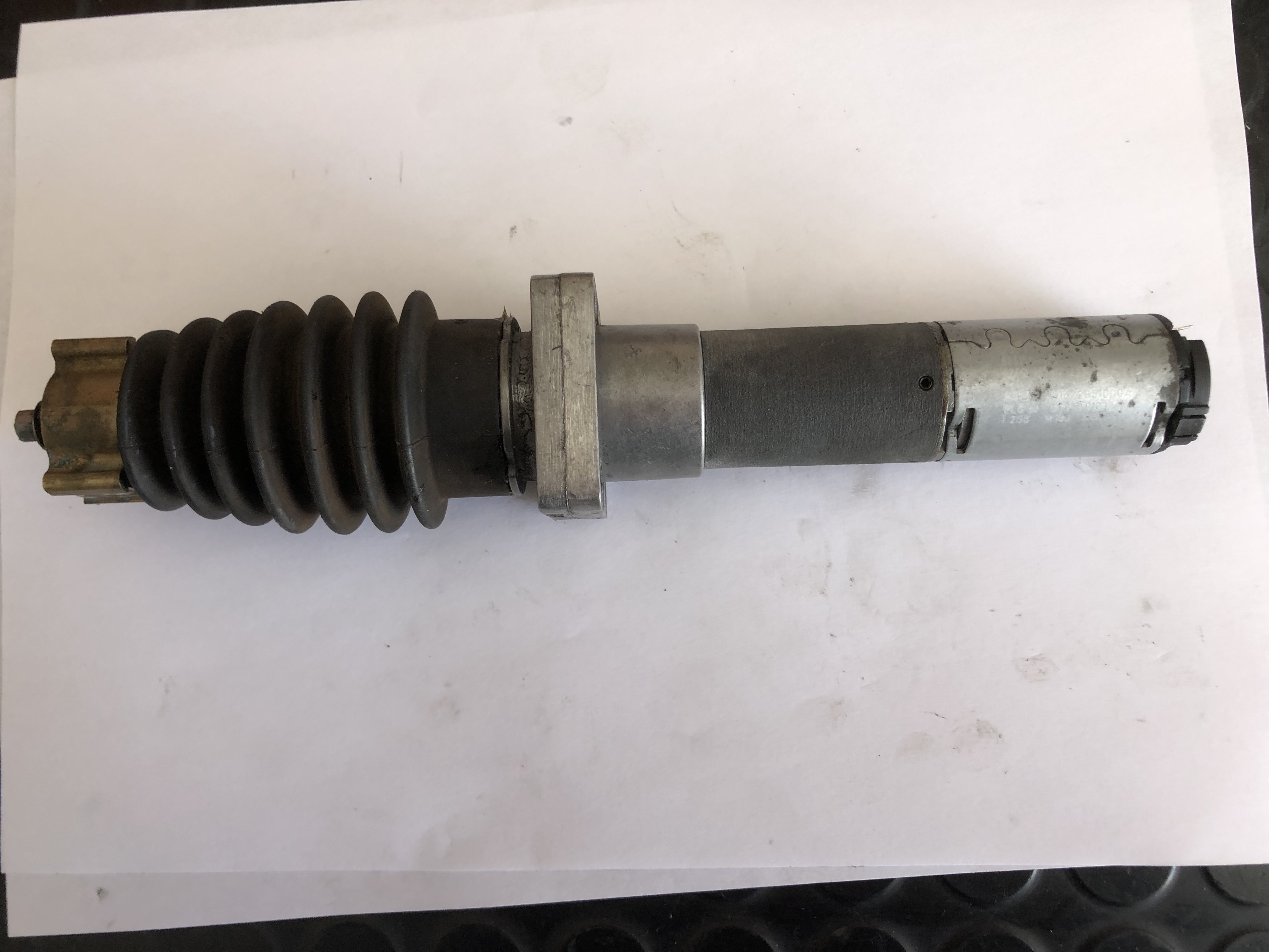

Voila le moteur qui fait avancer les rouleaux sur un truma XT

Merci, je pose ces questions car mon mover est l'Enduro EM103 : approche manuelle par manivelle.
Ric13, donc dans ton cas, le moteur bloqué était bien celui qui fait l'approche ?

Message par ric13 » 22 janv. 2026 22:35
oui il y a deux moteurs (en fait 4 2 d'approches et 2 pour avancer la caravane) qui sont tous independants
voila pourquoi sur celui qui etait bloqué, celui qui faisait l'approche, ca se mettait en securite et bloquait la tension a la sortie sur la carte

@ ric 13
le fait que le moteur d' avancement se soit bloqué,
est que la distance entre le galet et le pneu est bien respectée : 2 cm, le fait d' aller plus loin peut il le faire bloqué ??
PORSCHE CAYENNE V8 suspension pneumatique, 410 ch, reprog éthanol et moteur.
ric13
Messages : 303
Inscription : 27 févr. 2010 20:37
Localisation : 13380 - FRANCE
Re: mover capricieux
Message par ric13 » 29 janv. 2026 16:53
pardon pour le retard de ma reponse
je ne sais pas comment la course est geree
c'est a dire, je ne sais pas si il y a un fin de course (mais je doute vu qu'il n'y a que 4 fils par cote)
je pense plutot qu'il y a une butée mecanique qui bloque la course, pour le retrait, et la carte gere le surintensité que demande le moteur et coupe son alimentation
et inversement quand le galet va sur la roue c'est la roue qui sert de butée
