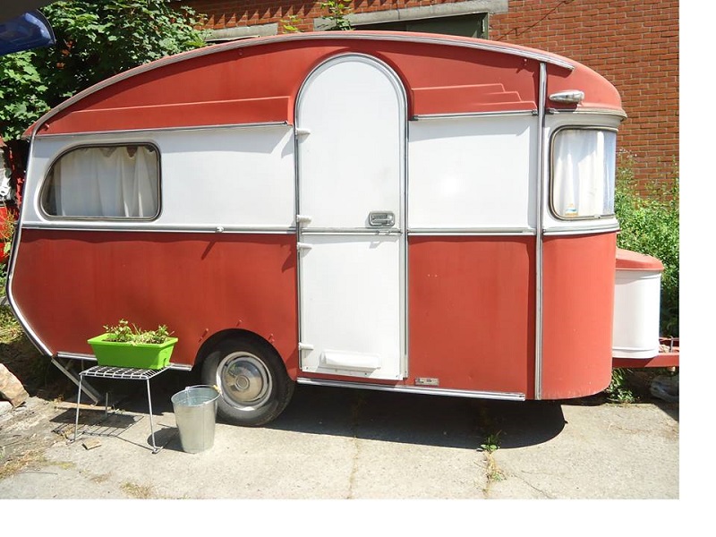

Je viens d'acquérir une toute belle caravane, elle date de 1972, c'est une Constructam, modèle coral.
Ma question est la suivante : je ne sais pas si la MMA fait moins ou plus de 750Kg, ce qui fait que, controle technique ou pas? Immatriculation ou pas? Je suis en Belgique. Sur la plaquette d'identification il est indiqué 600kg, mais on dirait que c'est le poids à vide. Sans la réponse à cette question, je ne pourrai jamais la déplacer :-(.
Voici deux photos, de la caravane elle-même et de la plaquette.
Si une bonne âme a des infos à me donner, ou peut m'orienter vers les réponses, ce sera déjà un bon début!
Merci merci!
Gaelle

Le propriétaire précédent avait-il une immatriculation séparée pour cette caravane (à partir de 750 kg en Belgique 501 kg en France), ou l'immatriculation du véhicule tracteur ???
Passait-elle aux contrôles techniques ou non ? (je crois me souvenir là encore qu'il y a une différence à partir de 750 kg !)
As-tu (si immatriculation) l'ancien certificat d'immatriculation où tu devrais avoir le poids à vide et la MMA ??? (pour déterminer la charge utile !)
Sinon, quel documents "administratifs" possèdes-tu ???
Constructam existe toujours (pas trouvé l'adresse du siège), il semble même exister un club de possesseurs de Constructam (en néerlandais) : http://www.constructamcaravanclub.com/
Tu pourrais peut-être y trouver des informations, soit chez Constructam, soit chez ce club ?

voici un document qui te permettra de connaître les caractéristiques de ta caravane (clique sur le lien).
http://www.oldiecaravan.de/Hersteller_A ... _1970.html
D'aprés la doc, Coral 1: poids à vide 600kg, charge utile 200kg, ce qui donne PTAC (MMA) de 800kg.
Eigengewicht=poids mort
Ladefähigkeit=capacité de chargement
Belle caravane!
A plus
Zig :wink:
