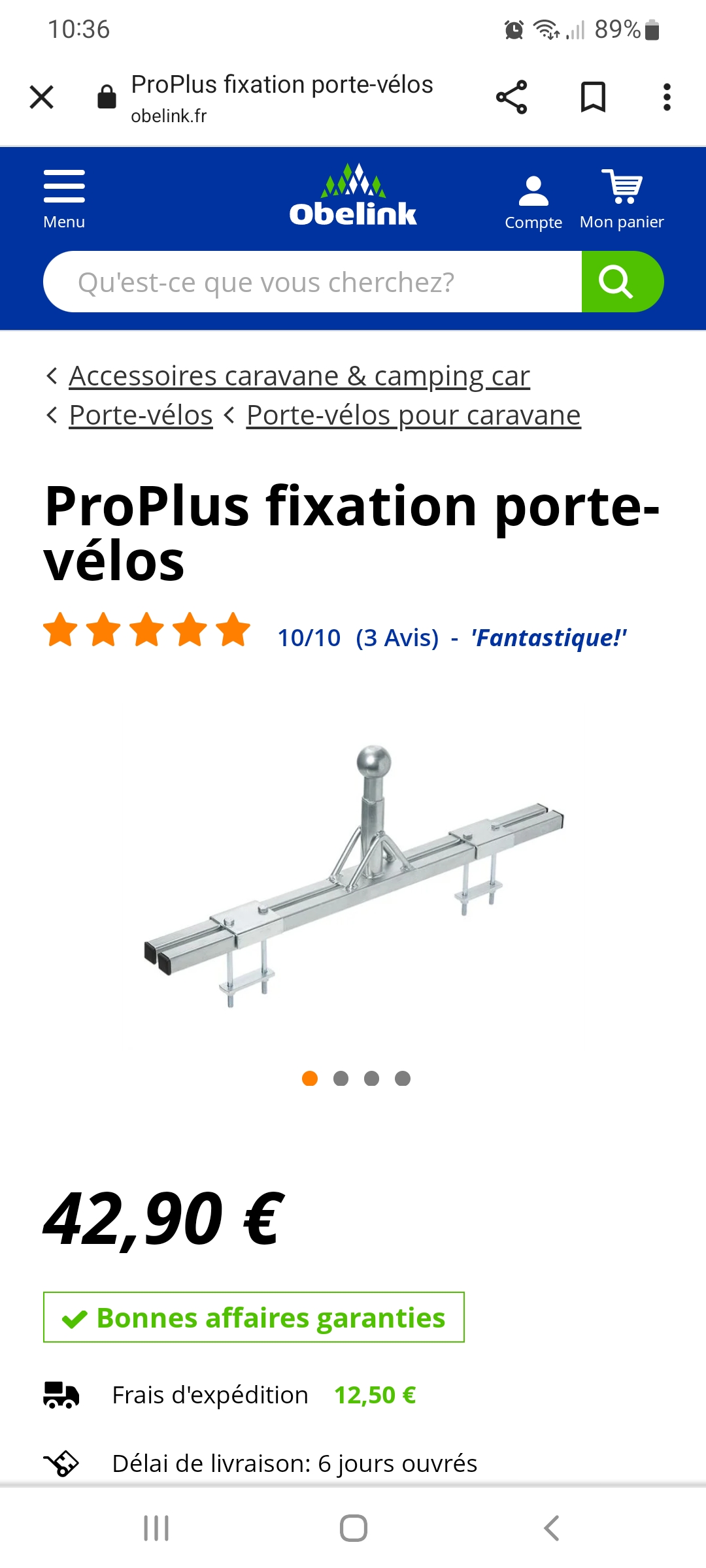

Nous venons d'acheter 2 VTTE que nous aimerions emmener cet été en vacances. Seulement nous voulons pouvoir en profiter autre qu'avec la caravane. J'ai vu un système à mettre sur le timon de la caravane oû il est possible ensuite de mettre un porte velo de voiture mais il est noté que le kit d'attelage pour porte velo ne peut supporter que 50kg.
Un porte velo de voiture pour 3 vélos pèse environ 20kg + 2 VTTE 23 kg chacun avec les batteries (je ne sais pas encore combien ils pèsent sans les batteries) + le vélo de mon fils qui doit faire environ 6kg (mon fils a 7 ans).
Pensez-vous que cela est possible car je n'ai jamais vu de caravane avec ce système ?
Notre caravane est une hobby 545 kmf excellent édition de 2016. Poid total 1600 kg.

Je vais te donner mon avis :) C 'est un article intéressant que j'avais vu aussi sur le site d' Obelink.
Mais personnellement, je pense que le poids de l'ensemble va être fort lourd sur le timon. 2x23 kg pour les vélos, 20 kg pour le porte vélo et encore 10 ou 15 kg pour le support. On est proche des 75 kg. A ça, il faut ajouter le poids du coffre de timon du timon.
Souvent le max sur la boule d'attelage est de 75kg à 100 Kg. Donc..... :?:

Le support pèse 5,30kg, le porte vélo que l'on avait vu pèse 14kg et nos vélos 23 avec les batteries ce qui fait 65 kg, pensez-vous que ce soit trop ?

Comme expliqué par Yoluc, tu oublies tout simplement la caravane dans ton calcul !
