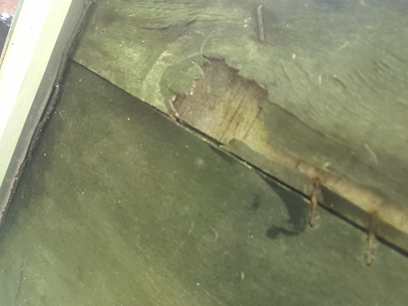

en faisant le tour plus attentivement, j'ai constaté

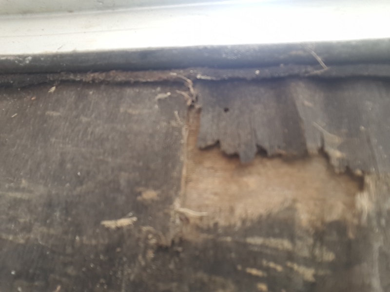

- que sous la caravane, le plancher a des trous (j'envoie une photo demain. Dans ce post ? ou dans un autre ?), comme si il avait attaqué par des insectes. il y a une petite quinzaine de trous, ça gondole légèrement autour, et le bois se fend.

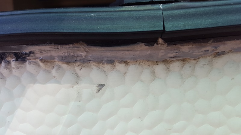

- en soulevant les fenêtres, il y a une pâte grise autour du joint d'une fenêtre. Pas de soucis particulier, c'est juste moche et légèrement odorant.

les photos du plancher, tu peut les mettre ici,

ci-joint les photos du dessous de la caravane. C'est la première couche qui est attaquée.
Il y a beaucoup d'endroits concernés. Rassurez-moi en me disant qu'il faut juste refaire l'étanchéité de la paroi du dessous, qui elle, est en bon état...
merci à vous ! :)

Message par Rafale06 » 16 juin 2016 17:53
J'ai le même problème sur la mienne : la 1ere couche du cp se sépare.
Sur les conseils d'un membre du forum, j'ai mis de la colle à bois entre les deux couches puis agrafé. Je vais maintenant passer un coup de peinture pour protéger le plancher.
Jean-Marie

Message par Menhir22 » 16 juin 2016 18:00
CP marine en 5 mm ?
en 10, je connais ! en 5 ?
tu découpes de morceaux afin de boucher les parties touchées, collées et agrafées.
la couche externe ne dépasse pas 3 à 5 mm en moyenne donc si tu veux vissé, attention de ne pas dépasser à l' intérieur :mrgreen:

Message par Rafale06 » 16 juin 2016 18:17
Chez Caravelair en 1991, la couche du dessous fait 3mm uniquement. Mais malgré la couche du cp qui se décolle, je n'ai pas vu ni ressenti de fragilité.
J'ai fabriqué un renfort pour le passage devant la cuisine car, comme souvent, l'isolant s'était écrasé.

Message par jay17 » 17 juin 2016 00:11
Merci pour vos réponses.
Une fois le plancher recollé et consolidé, je lui applique quelque chose pour le protéger ?
Sinon, une photo de la pâte grise autour de la fenêtre :
c'est quoi ? C'est pas sec en tout cas et le vendeur m'affirme qu'il n'a rien fait dessus.

Message par Rafale06 » 17 juin 2016 07:07
Une fuite qui aurait été mastiquée ?
C'est en bas ? Bizarre une fuite en point bas. Est-ce que si tu appuies sur la tôle c'est mou ?
