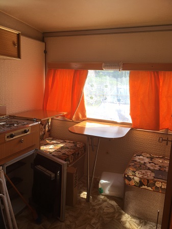

Voilà la dame

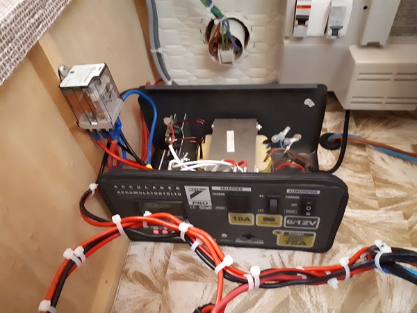

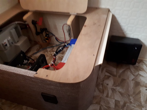

Je vais terminer de la restaurer. Sachant que j'ai revu l'électricité, la passage de roue côté gauche qui avait été remplacé comme un cochon, mis en place des leds sur les luminaires d'époque, pompe à eau et évacuation de l'évier qui avait disparu. Reste à mettre en place l'échappement des gaz du frigo.

Belle installation électrique, mais deux choses me titille.
1)Ta batterie devrait être dans un bac, pour éviter les écoulement d’électrolyte.
2)Ton chargeur, le transfo à découvert, risque de choc électrique ou simple court circuit.:oops:
Reposer le couvercle.

Pour la batterie, j'ai l'expérience d'un camping car, du ClipCar et d'un fourgon aménagé ou cette batterie était en place.
J'ai déjà remplacé des batteries dans les 2 premiers cas mais jamais je n'ai eu de bac. Il faut dire que les batteries actuels on un évent pour les gaz mais ne s'ouvrent plus.
Effectivement pour le chargeur acheté en grande surface, je l'avais installé dans mon fourgon et le capot avait été découpé. Je vais certainement prévoir un nouveau capot dès que mon installation sera terminée.
Enfin si je le garde puisqu'il n'est dédié qu'à charger la batterie lorsque le chauffage en 12v est en service. La charge de la batterie se faisant par le biais d'un coupleur en roulant.
Le plus simple reste un chauffage sur 220v du moment où l'on est branché sur une borne.
Dans tous les cas, le coffre sera sécurisé par une serrure. Parce que le risque de choc électrique peut se faire n'importe où du moment où commence à tripoter l'installation.

Pour ta batterie, protège le plancher. L'acide sulfurique, c'est corrosif. Faut voir ce que que cela fait sur les support de batterie dans les capots de voiture. Ce malgré des batteries "étanches".
