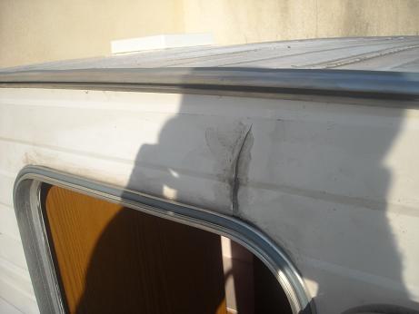

j'ai une fissure de la carrosserie alu au dessus de la porte
caravane1 018.jpg (54.35 Kio) Consulté 5242 fois
Je pensait poser une tôle alu peinte en blanc de la largeur de la porte et de la hauteur porte/rail de toit par dessus, pour faire l'étanchéité et que ça ne soit pas trop moche,
mais si vous avez d'autres idées, je suis preneur...

Message par Papy80 » 19 oct. 2011 08:46
Bonjour ! :D
===8 Bonne solution ,mais n'oublies pas de percer un petit trou de 2mm en bout de la fissure pour l'arréter :roll: de l'autre coté ça me parait difficille
puisque c'est le bati de la porte ! :wink: ou bien au raz du bati :roll:

Message par macscam » 19 oct. 2011 19:13
Ok, merci pour l'astuce du petit trou. Mais juste sur le haut de la fissure, pas au dessus de la porte ?

Message par freteurr » 19 oct. 2011 19:38
En haut de la fissure, il faut que le trou fait est inclus la fissure.

Message par Papy80 » 19 oct. 2011 20:35
macscam a écrit :Ok, merci pour l'astuce du petit trou. Mais juste sur le haut de la fissure, pas au dessus de la porte ?
Lionel
Si ça ne pose pas de probléme :wink:
pour arreter une fissure il faut percer un petit trou a chaque bout ,
mais j'avais pensé que celle-ci allait plus loin dans le bati ,donc était inaccessible ! :wink:

Message par macscam » 19 oct. 2011 20:48
C'est toi qui à raison ça va dans le bati, je vais donc ne faire qu'un trou en partie haute de fissure.
