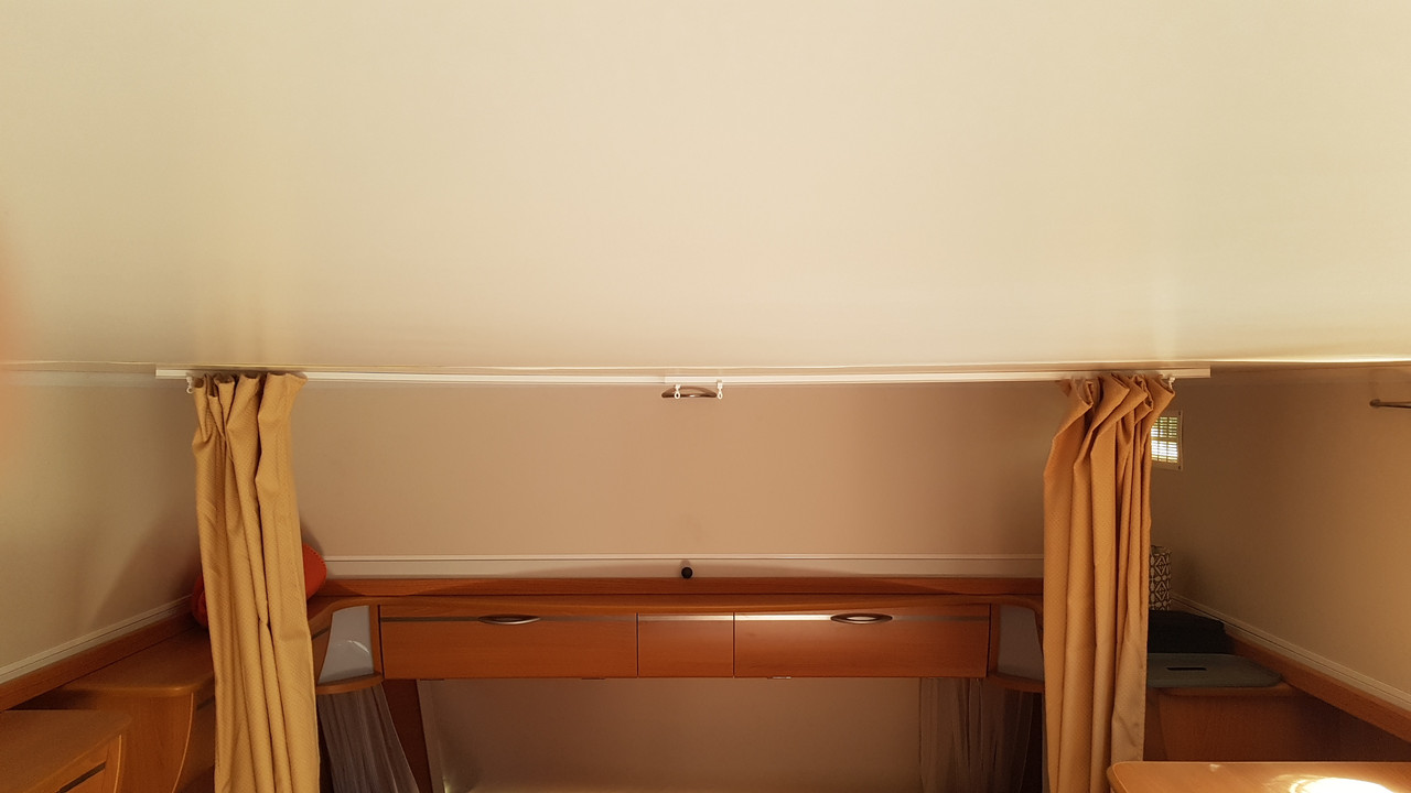

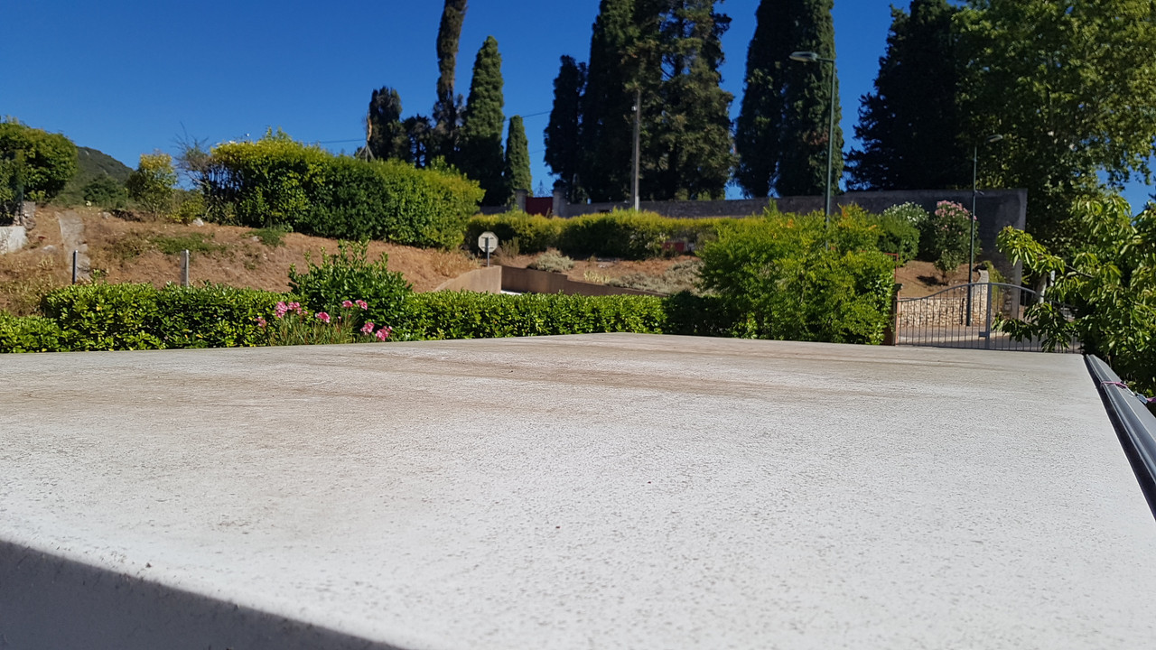

Voici les photos. En réalité je remarque que c'est concave mais pas partout. J'ai l'impression que la toiture est possède des renforts que l'on peut repérer à l'intérieur par les bandes adhésives de jointure et que c'est entre ces renforts qu'il y a des cavité.
De plus, en mettant un bâton à l'intérieur, on voit des endroits où c'est creux et des endroits où c'est bombé !!!
ici on voit la courbure sur le porte-rideaux
ici on voit une partie bombée intérieurement
et ici une partie creusée intérieurement
Sur le toit les parties "sales" correspondent aux endroits où l'eau s'est accumulée.
