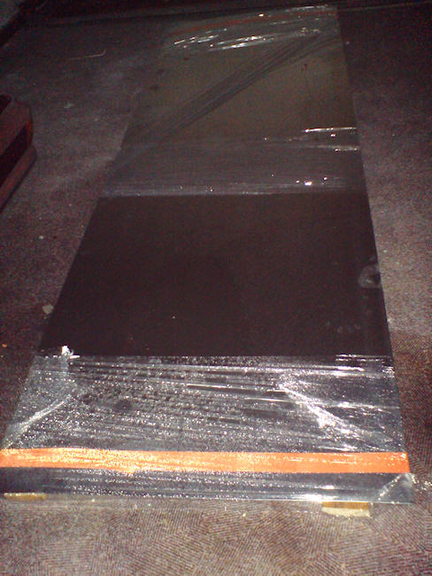

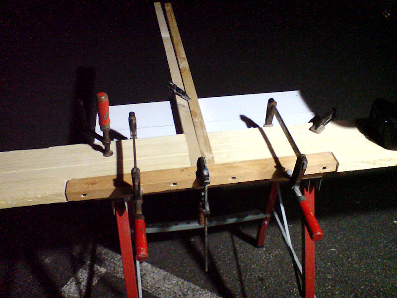

Jeudi : Réception de ma tôle de coté (3000x1000). Bon j'aurai un peu de découpe à faire, car mon ouverture sera de 950 et donc ma tôle à recouper à 938 pour etre exacte
Bref là un Burger super-heureux !!!

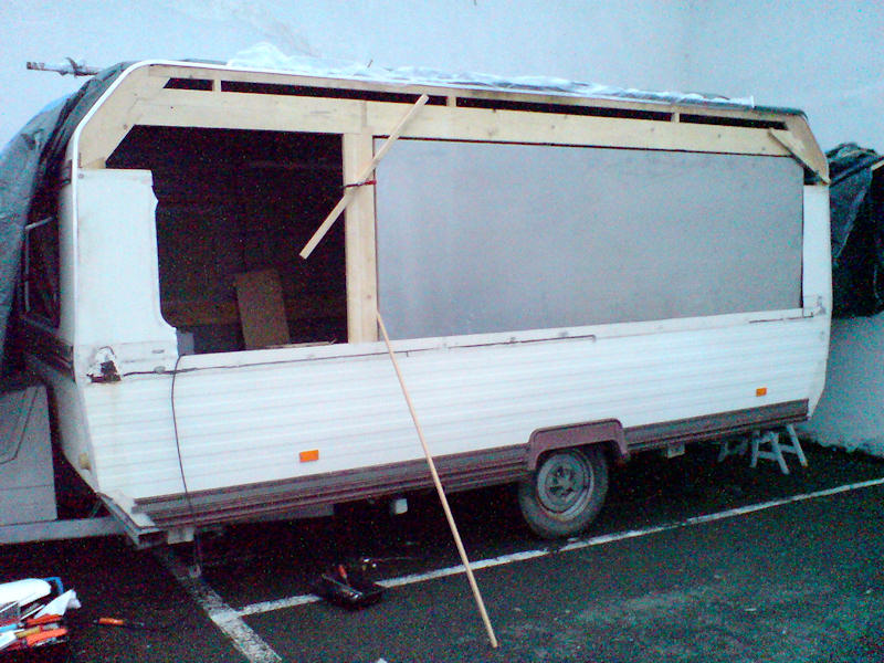

Mise en place du montant intérieur droit lorsque l'on regarde vers l'extérieur. J'ai du jongler car au début je comptais ouvrir que sur 2900, j'ai donc dû tailler mon bois en fonction afin de récupérer la place qu'il me manquait; bien que j'avais déjà fait ma mortaise du haut
Rentré au marteau et ça tombe pile poil

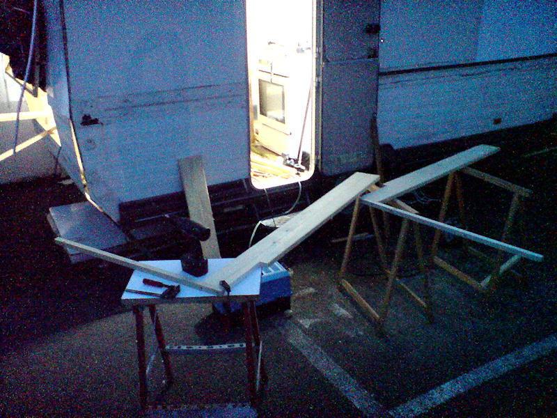

A 1H du mat, je finissais la première partie de mon cadre, servant à recevoir ma tôle de vantail.
Pour faire un bloc solide, je l'ai construit en forme de L doublé monté cote-à-cote afin qu'une fois assemblé, cela ressemble à un T
Voici quelques clichés du montage de la première phase du cadre de vantail : Début de l'assemblage des 2 L pour former un T : Le voici en partie terminé, mais il me reste à raboter la partie haute afin de faire un tout homogène avant de couper mes tasseaux de bords et centraux (Suite après manger

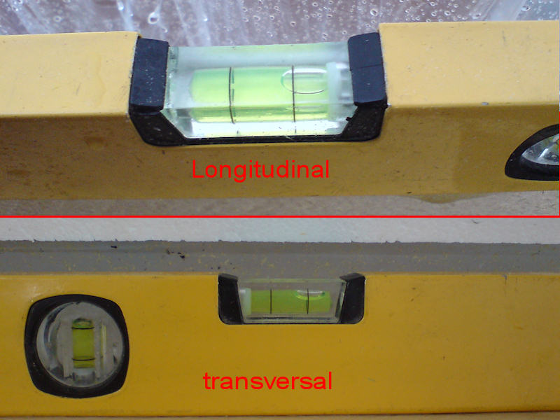

Éviter le pire en coinçant la bulle
Comme je n'ai plus d'étais le toit se creuse assez facilement, et sert de cuvette.
En 10 sec le toit est à nouveau plein
Mon seul moyen, c'est de mettre la caravane complétement de travers, pose du niveau et c'est parti pour jouer avec la roue joker, et les vérins Ça coule tant que ça peut, mais l'effet cuvette est en partie contrée

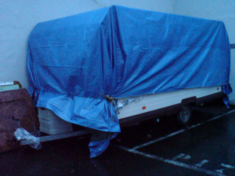

Le Burger est bien enveloppé en attendant une accalmie
Vous l'avez deviné, j'ai le droit moi aussi à un temps de chien!
En attendant je vais finir mon vantail, passer coté paperasses
J'ai respecté mon engagement vis à vis de l'agence de location, de la remettre sur sa place (à ras du mur ! Je l'ai retournée en laissant assez de place pour pouvoir y entrer par son beau p'tit luc
Ça me permettra si il y a ne serait que 1H d'accalmie de pouvoir m'y remettre et à y fixer son vantail
Là coté point de vente : Ah et au fait, ma belle tôle tout neuve
En attendant je sent que je vais me faire chier cette semaine vue la météo, a moins que je vienne prendre la bonne place de la moto du fiston de Nenesse
Je connais le trajet ---> []
Mais bon, il fallait bien tenter, nan ?!?

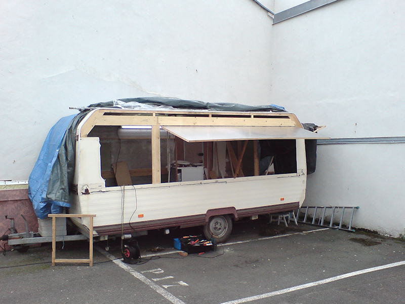

Qu'en pensez-vous ?

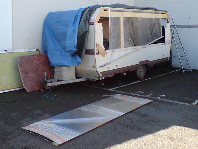

Bon 14H, plus de pluie, un peu de ciel bleu alors je me suis lancé !!!
Au débâchage : La mauvaise surprise, la petite mousse du toit avec les intempéries de ce week-end c'est déposée sur mon tasseau du haut
Et Voilà !
Le vantail posé mais non fixé (On verra pour demain sous la pluie pour sa fixation) :

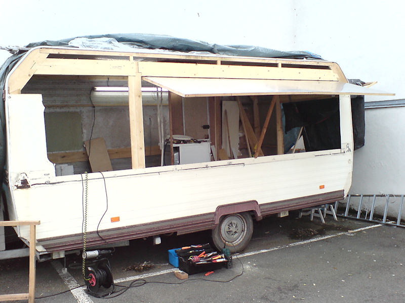

Bon, eh ben, content le Toin, même si ...
C'est balot, il y a toujours un "même si"; mais je vais en parler un peu plus tard
Déjà les photos en premier thème
Ca commence à prendre gueule, nan ?

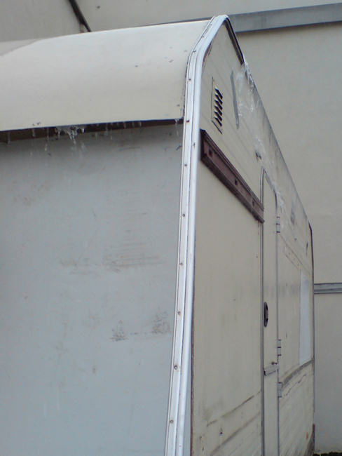

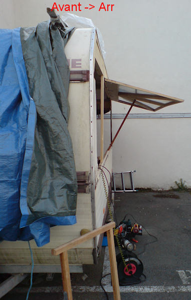

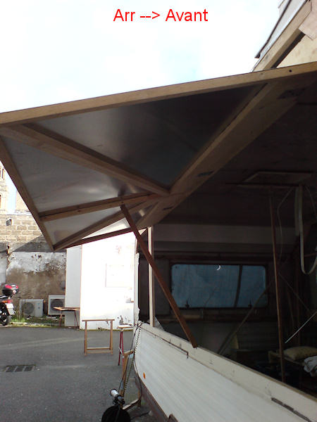

Quelques vues maintenant, tel que l'on serait positionné en tant que client en attente ...
Bon certes ce ne sera pas un tasseau en plein centre du ventail qui le tiendra

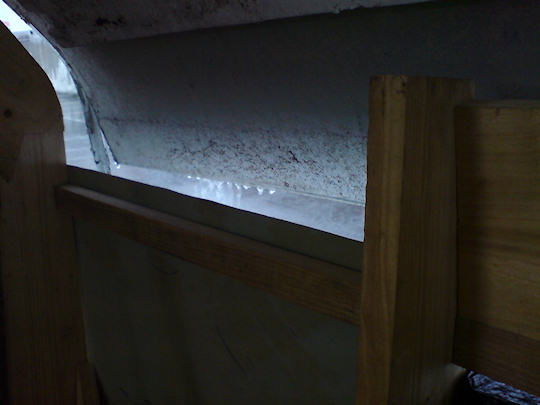

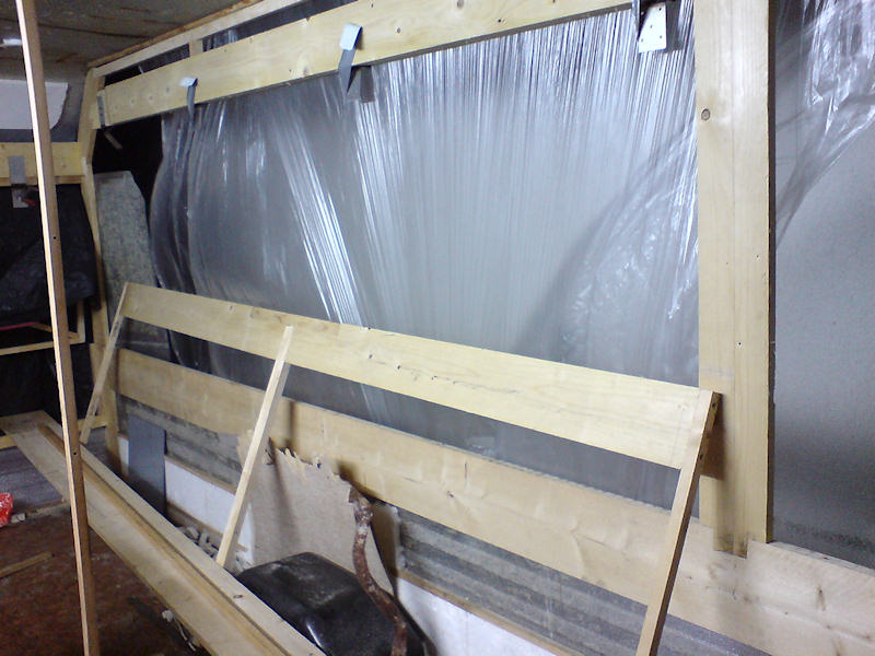

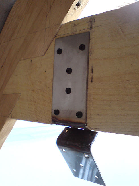

Quelques vue de l'intérieur, et détails
Les points d'attache devraient être solides, au pire, c'est la caravane qui partira, mais pas les charnières : Et vue de l'intérieur: Bon viendra avant l'isorel® du contreplaqué de 3mm d'épaisseur permettant de compenser l'épaisseur des charnières, mais aussi qui permettra de bien rigidifier et de conserver une structure à angles droits
Comme je n'ai pas redoublé ma partie basse, je n'ai pas pu poser mes taquets, d'où l'utilisation des serres-joint à double cales pour bloquer le vantail

Une petite sugestion compte tenu de la période de mousson que tu subis en ce moment ; perso ayant un mur j'aurai bidoullé un truc de ce genre :
Une armature en bois (récup) calée sur le mur avec tasseaux reposant sur le toit pour faire une pente d'écoulement et ....la jolie bache si pratique posée sur le tout ....
