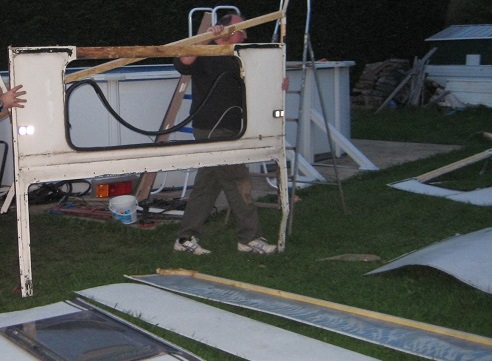

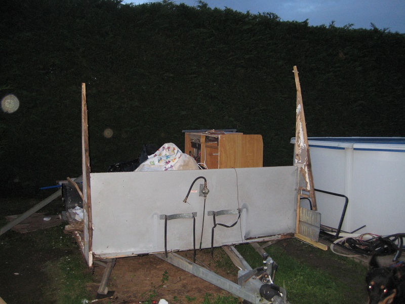

Plusieurs mois sans nouvelles. mais l'hiver est passé par la, mais les travaux avances.
Après avoir bien regarder le plancher, Il est HS. j'ai donc dis a ma femme "je vais mettre la caravane dans le garage.
Ça réponse "elle rentrera pas" j'aurais bien parié !
la suite en images
la suite en images
- Reste le plancher
- IMG_1873.jpg (154.34 Kio) Consulté 12817 fois
- suite
- IMG_1872.jpg (75.02 Kio) Consulté 12817 fois

Re: Apres avoir vu vos exploits, Je me lance pour la rénover

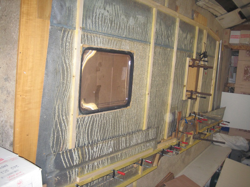

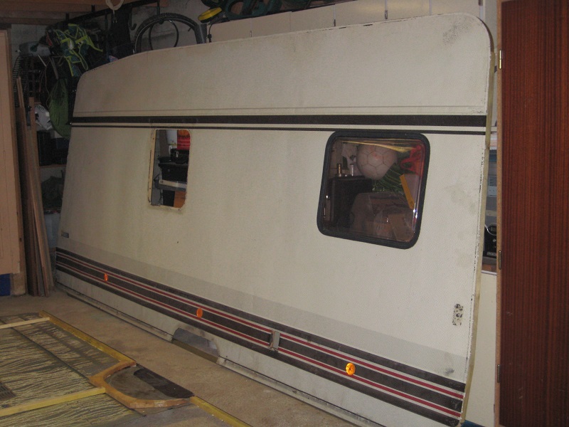

les cotes sont finis la preuve en image
- cote gauche
- IMG_1876.jpg (221.55 Kio) Consulté 12789 fois
- fenêtre salle de bain
- IMG_1877.jpg (238.24 Kio) Consulté 12789 fois
- fini
- IMG_1881.jpg (200.58 Kio) Consulté 12789 fois
- voila ranger avec le coté droit déjà fait
- IMG_1882.jpg (144.94 Kio) Consulté 12789 fois

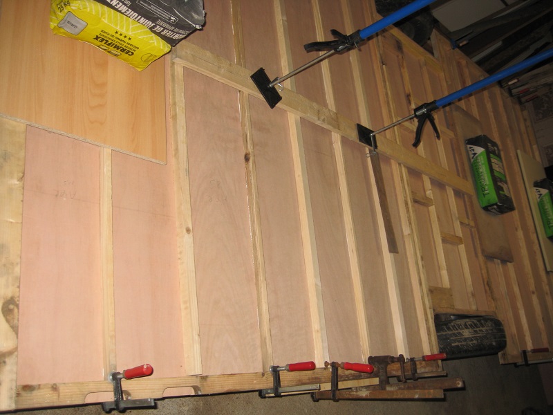

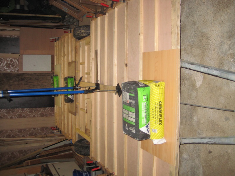

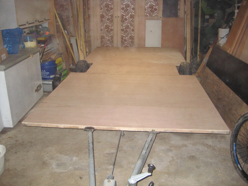

maintenant le plancher
- le dessous
- IMG_1889.jpg (147.45 Kio) Consulté 12789 fois
- suite
- IMG_1891.jpg (121.53 Kio) Consulté 12789 fois
- dessous fini
- IMG_1893.jpg (116.43 Kio) Consulté 12789 fois
- en place pour le fun
- IMG_1895.jpg (144.8 Kio) Consulté 12789 fois

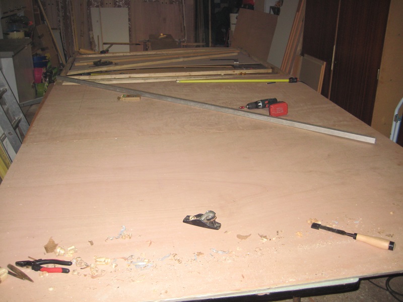

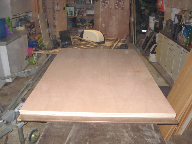

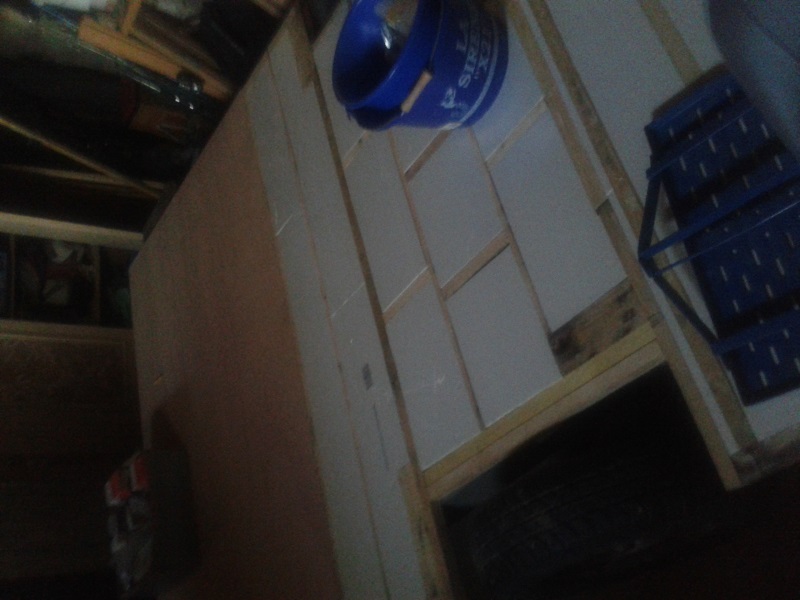

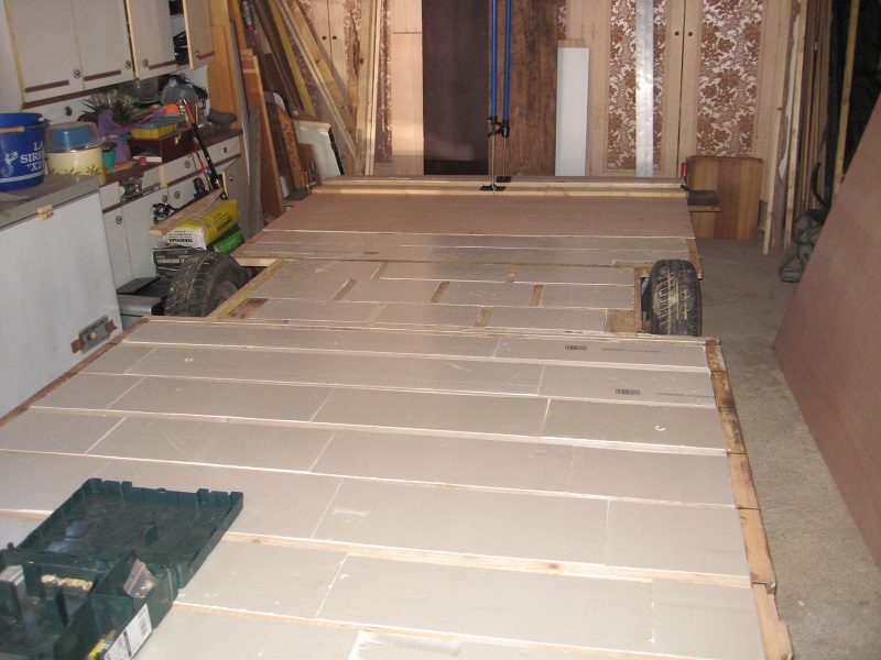

plancher le dessus
- montage du dessus
- IMG_1896.jpg (138.15 Kio) Consulté 12789 fois
- détail
- IMG_1897.jpg (107.21 Kio) Consulté 12789 fois
- collé et vissé
- IMG_1899.jpg (151.56 Kio) Consulté 12789 fois
- isolants
- IMG_1900.jpg (151.42 Kio) Consulté 12789 fois
- avec le targol ça fini
- IMG_1907.jpg (139.75 Kio) Consulté 12789 fois

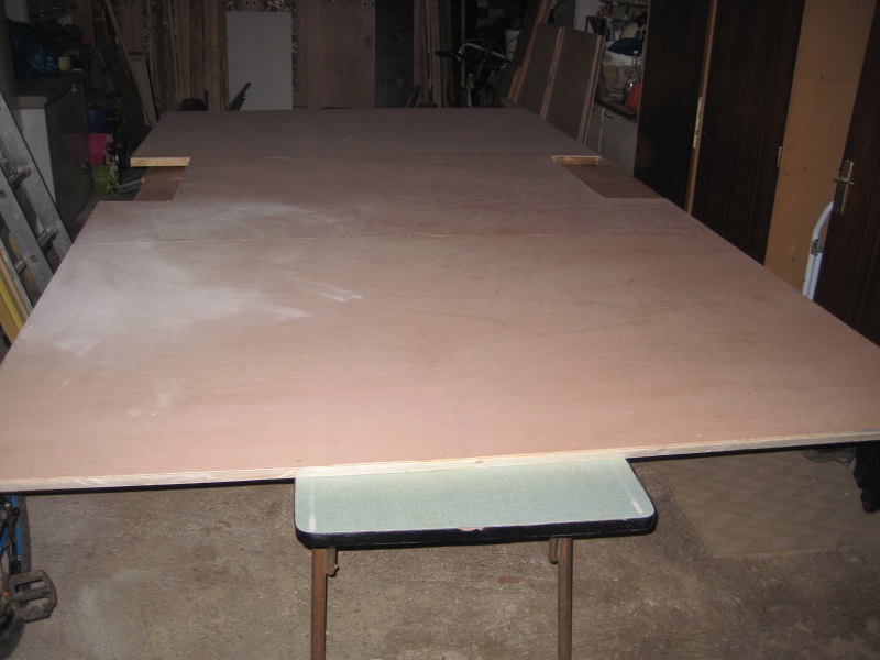

petit récap :
les 2 cotés sont finis
le plancher est fini. trous de vis bouchés, joint des plaques fait avec le même principe que des bandes à placo avec du mastic syntofer bois.
le tous traiter au targol. idem pour la séparation entre le salon et le coffre.
Et bien sur refixer sur le châssis. bien sur sur le bon coté pas comme la photo. Lol
Donc demain je remonte le tout. ASSEMBLAGE. Yes!!!
le garage sera vide. enfin
il me restera électricité, gaz, isolation intérieur, cloison, lino, peinture, meuble..... enfin presque rien ???? !!!!!!!
