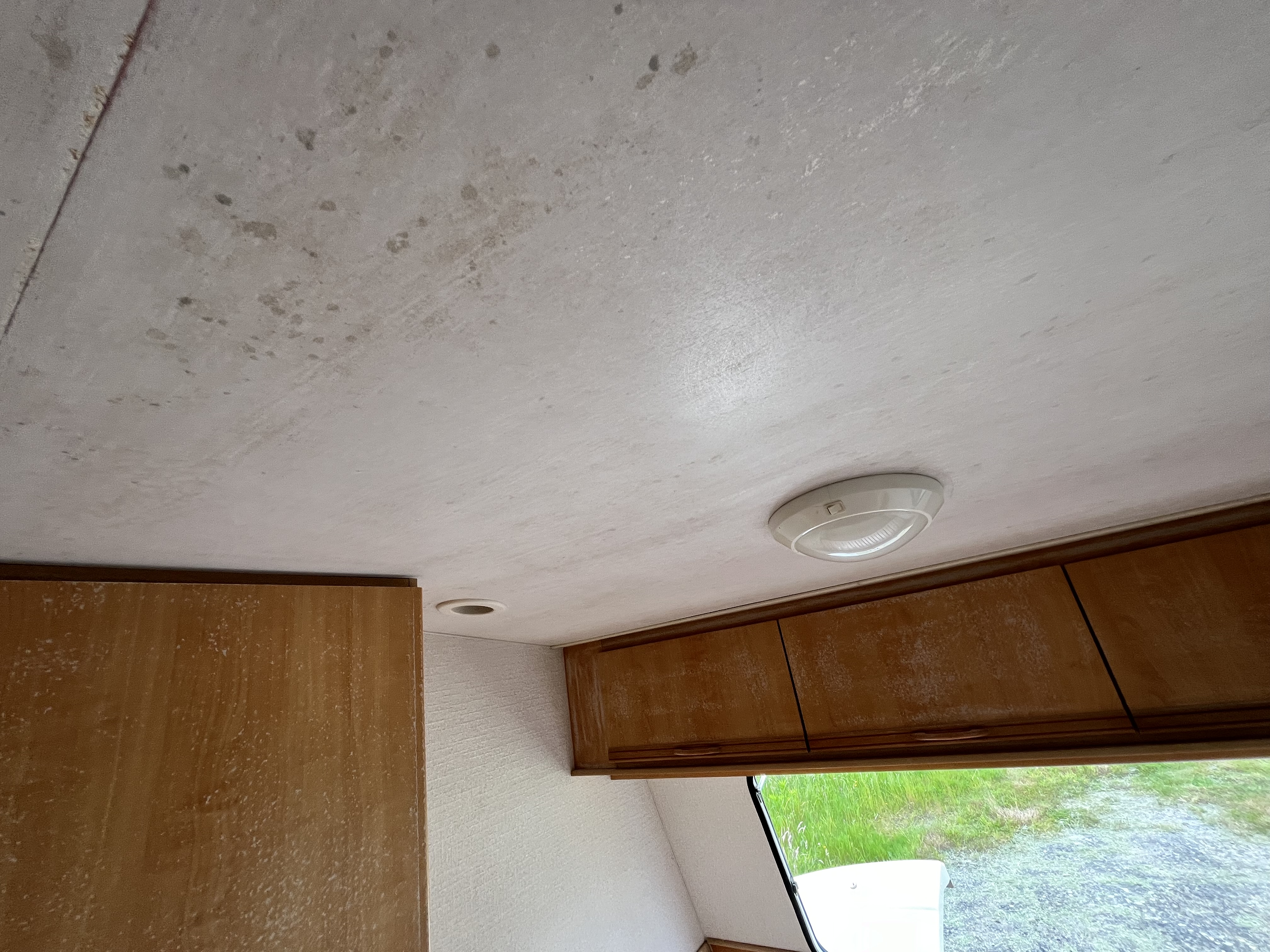

Je viens d’acquérir une Caravelair Palma 436 que je rénove en peinture intérieur.
On débute dans le monde des caravanes 🤗
J’ai ponçé tous les meubles ainsi que le plafonds.
Le plafond était recouvert de poussière de plâtres.
Plafond que j’ai bien ponçé et dépoussiéré.
Quelqu’un serait-il me dire en quoi serait fait le plafond? (Voir photos)
Je souhaiterais le repeindre et aussi faire en sorte que l’on ne voit plus les lignes entre les plaque.

    le plafond c' est comme les parois,
    en CP de 3 ou 5 mm
    pour les raccords de plaque de CP, tu peux mettre du champ plat le plus fin possible et tu peints le tout :mrgreen:

    Je viens de voir sur Leroy Merlin Bande de chant adhésive blanc, L.500 x l.1.9 cm et 0.3 mm.
    Je regarderai sur place si il y a plus fin…
    Vous auriez également un conseil pour repeindre les murs intérieur de la caravane qui on l’ai plastifié ?

    j' ai déjà fait cela,
    bien nettoyer le plastique, je me posais à l' époque la question : c' est plastifié ===7
    j' ai pris une peinture satinée d' une bonne marque, diluant white spirit, impeccable, no problem. :mrgreen:

    Rénovation terminée ===5
    Merci encore pour les conseils surtout pour la bande de chant c’est au top.
    Nettoyage à l’acétone puis sous couche pour stratifié et 2 couches de peinture V3V résiste extrême
