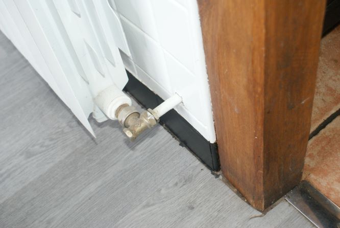

T de limitation de pression ? C'est quoi ? Sur les radiateurs y a des vannes thermostatiques c'est de ça dont tu parles ?
Re: Pompe à chaleur (pour la maison)
Sur mes 2 ancien radiateurs, il n'y a pas de thermostat thermostatiques juste un robinet
Mais il s'agit dans ce cas du T qui se trouve en bas des radiateurs avec une vis de réglage BTR , qui sont obligatoire et n'existaient pas dans les anciennes installation, comme dans mes 2 radiateurs que je n'ai jamais changer
