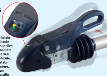

Nous avons eu la même aventure avec une connaissance.
Je ne sais pas ce que tu as comme tête d'attelage sur ta caravane.
si cela ressemble à ceci :
Tu as une petite lucarne avec un indicateur :
L'indicateur a deux "positions" possibles, une dans le rouge et une dans le vert.
WS3000 1.jpg (2.85 Kio) Consulté 3906 fois
Lorsque tu t'arrêtes en descente et que tu essaies de la repousser vers le haut, il se peut que l'indicateur se trouve dur le rouge ...... Et là, tu peux toujours essayer de pousser, aucune chance.
Si quelqu'un est à l'extérieur, il entends un "clac" lorsque cela se bloque.
Dans ce cas il faut avancer un petit peu (pour cela il faut avoir de la marge). L'indicateur repasse sur le vert, avec un nouveau "clac" et là tu peux commencer à pousser.........

Concernant les photos de mekpy
La deuxième et troisième photo, pour moi, c'est le témoin d'usure pour les pastilles de l'antilacet. à moins que le fabricant est changé depuis.
+1 , j'ai le même , c'est le témoin d'usure des pastilles , rien à voir avec une marche arrière :(

Pareil sur notre caravane, c'est aussi un témoin d'usure.
