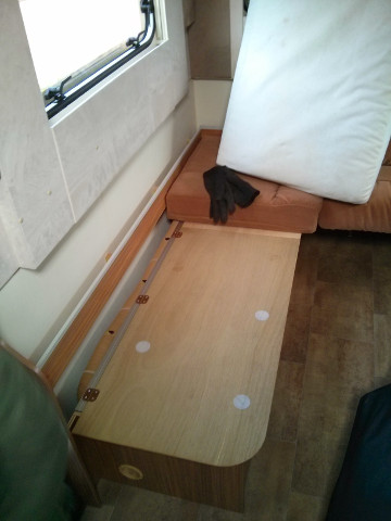

j'ai une burstnet averso 510 TK Plus depuis peu avec chauffage a air pulsé TRUMATIC. Je viens de me rendre compte que l'une des gaines d'air chaud du chauffage est percée en plusieurs endroit. Le concessionnaire m'affirme que c'est normal. Je suis dubitatif...
Qui peut apporter un témoignage que ce genre d'installation ?
Voici quelques photos :
Merci pour votre aide

au niveau des baies, c' est tout à fait normal que la gaine soit percée, d' ailleurs tu en trouveras chez les concessionnaires
c' est pour aider l' air chaud à ventiler derrière le dossier et " réchauffer " la baie
par conte sur ta deuxième photo, il me semble qu' elle n' est pas dans le bon sens :mrgreen: , les trous de cette façon me paraisse étrange car pas encore vu cette empreinte
donc ne t' inquiète pas de ces fameux trous

pour moi, les gaines n'étaient pas percées, c'est moi qui l'ai fait, histoire que l'air circule bien dans les coffres.
Donc c'est normal qu'elles soient percées d'origine, ne t'inquiète pas ...

J'ai toujours vu des gaines percées, et sur ma caravane c'est bien le cas.
Ce sont des mini buses de ventilation (pas chères) ===8 :mrgreen:

il existe la même gaine en 65 non percée :mrgreen:
c' est ce que j' ai utilisé pour la clim
