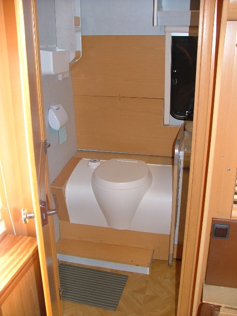

dans ce genre de fendt, on ne peut pas mettre de toilette chimique, je connais,
les Val de Loire sont très bien isolées mais idem, pas toujours facile " les toilettes " or l' hiver si il faut sortir; fait pas chaud

Les wc sont possibles dans quel type de caravanne en fait?

pour les toilettes, il est vrai que dans ces grandes caras., il n' y en a pas beaucoup mais rien d' impossible d' en mettre, je viens de le faire dans ma fendt

il n' y avait pas de toilette, j' en ai fait, tout est possible
