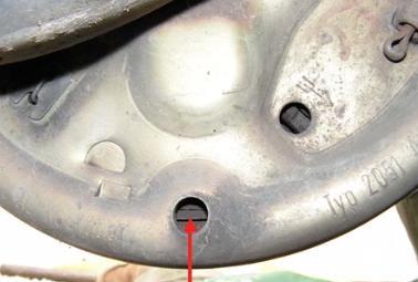

Le réglage doit d'abord se faire au niveau des flasques.
Lever un côté de la caravane pour décoller la roue du sol.
Avec un tournevis faire tourner la roue crantée (lumière ou trou du haut) dans le sens de la flèche gravée sur le flasque (ici le sens des aiguilles d'une montre)jusqu'à ce que la roue "lèche" quand on la fait tourner à la main.
Quand elle lèche, revenir d'un cran pour que ca ne lèche plus.
Les garnitures seront ainsi au plus près du tambour (visible par la lumière du bas)
Faire la même chose de l'autre côté.
Normalement le problème doit être résolu.
Sinon, c'est à partir de là qu'on peut jouer sur la tringlerie.
Pour un bon réglage, le coulisseau de la tête d'attelage doit s'enfoncer d'un tiers avant d'agir sur les freins.
S'il y a un déséquilibre de freinage entre la roue droite et gauche, agir sur le réglage du palonnier au niveau de l'essieu.
d' abord il faut bloquer les freins, desserrer jusqu' au léchage, faire tourner pour s' assurer qu' il n' y a pas de point dur
pour info : c' est le même principe appliquer sur les voitures anciennes à tambour
Quand elle lèche, revenir d'un cran pour que ca ne lèche plus. pas du tout obligatoire, tu dérègles les freins, le lèchage va vite disparaître au freinage
sur un tiers de réglage du coulisseau, ça doit freiner
en parlant de régler la tringlerie, s' assurer aussi du jeu de 1 mm sur la chape avec le coulisseau, norme alko
